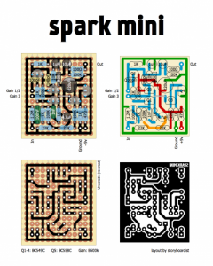

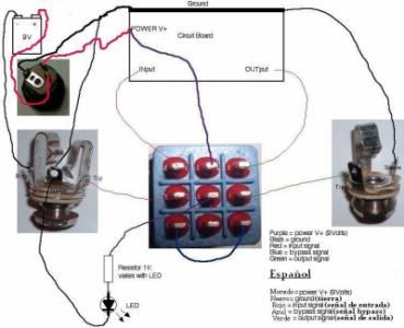

Estoy intentando hacer el Spark Booster Mini pero tengo los siguientes 3 problemas. Espero alguien me pueda ayudar de cómo solucionarlos:
1. Cuando el efecto está desactivado, mete mucho ruido
2. El potenciometro me aumenta el volumen al sentido contrario
3. El efecto tiene un sonido demasiado alto en graves (las primeras veces que lo probé no era así)
Gracias de antemano! Les adjunto el diagrama

Hola compañero!!!
Problema número 2. Invierte los cables de las patillas 1 y 3 del potenciómetro y el de la patilla central lo dejas donde está.
Para los problemas 1 y 3 revisa a fondo el montaje.
Saludos y suerte
