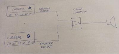

Tengo 2 cabezales a válvulas, y quiero tenerlos conectados al mismo bafle.
MATIZACIÓN IMPORTANTE NO es para que estén funcionando a la vez.
Simplemente es por si me "despisto", y enciendo el que no tiene conectada la pantalla, y así evitar, que se quede sin carga.....y me "cargue" el transformador de salida.
He echo un pequeño esquema que adjunto , que se que funciona.
La duda que me entra es.....si por ejemplo estoy utilizando el cabezal (A)....en la salida de altavoz del cabezal (B), tendría la señal que está produciendo el cabezal (A)....(Ya que ese cable está unido es una (Y)....
Puede ser eso problemático????

Te puede dar guerra, lo suyo, o yo al menos lo solucioné asi, es comprarte un tonebone de radial y tan pichi, escoges el A o el B sin preocupaciones.

Es es la duda que me temía.....
En realidad "solo" es para tocar en el ámbito doméstico, (en casa),....
Y hay otro combo a válvulas, y suelo andar tocando con la misma pantalla......
Por ahora no me he despistado, pero es muy probable, que llegue un día y me "despiste".....
Encendiendo uno de los amplis ,sin que tenga la "carga" conectada...
Si al esquema , que he puesto le meto un interruptor, (en cada cable que va al bafle) para cortar la señal, estaría exactamente igual que al principio ......podría "despistarme" y encender el ampli, que no tiene carga.......

#3 Lo dicho, con el Radial no puedes cagarla, pagas, porque barato no es, pero es práctico, funciona perfecto y es seguro.

Por un día tonto en el que tiras un acorde en 4 de máster en un amp valvular sin carga no te cargarás el transformador de salida... y cuando no suene te darás cuenta que falta conectarlo.

Ese dato lo desconocia.....siempre había pensado, que si no estaba conectada una carga, (estropeabas) el transformador de salida.
En muchos años, tocando segui "esa" máxima,....y siempre me asegure antes de encender el ampli, que el cable que une pantalla y cabezal estuviese puesto,....
El peligro que le veo a lo que me comentas, es el siguiente.....ya me ha pasado alguna vez, que enciendes el ampli y no suena, (teniendo solo un cabezal)..... y es que a veces, por lo que sea he dejado los potes de la guitarra bajados, o se ha salido algún conector de los que alimentan los pedales....y entre que te pones a "revisar" , por que no suena, ....te pasas un rato.....
Y si ese día, te has despistado con el cable ......(Que une cabezal y pantalla)......tal vez la lies.
O el despiste mas típico...enchufas para tocar ...suena el wasap o el TF ... atiendes.......y...ahí sí que la puedes liar....

Cada ampli con su cable de carga, si está desconectado dejar el jack libre colgando frente al ampli, cerca de botón de encendido... eso no debería fallar para saber cuál de los dos está conectado y te ahorras una buena pasta del Radial.

Pues mira, hay veces que la soluciones aparentemente más sencillas.....pueden ser las que funcionen....
Me apunto esta,

Al final, he optado por otra solución .....
(Tras probar durante un tiempo, la de utilizar un cable de carga para cada ampli ...)
He optado por una solución equivalente a "matar moscas a cañonazos"......aunque también se podría decir aquello de que .... la imbecilidad, no conoce fronteras.....o que los caminos del gas, son impredecibles.....
Se cruzó en mi camino, una pantalla de 2x12", que iba a juego con unos de los cabezales........
Con los cual,, tras ver que la impedancia de los  altavoces era compatible con los amplis que tengo...., y que además, tenia la opción de  poder utilizar cada bafle por separado ( ya que la pantalla tenía la posibilidad de stereo),..
Me la pille, y ahora cada cabezal, tiene su propio altavoz, así que la solución.....final...ha sido salomónica....jejjeje
