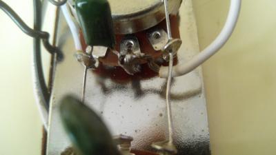

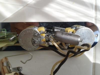

De lo que veo en la foto... el pote de volumen es el de la izquierda y el de tono el de la derecha, correcto?
Veo varias cosas.
- El cableado y los componentes, de base son bastante malos... por tanto más susceptibles a ruídos...
- El pote de tono tiene la tercera pastilla puesta a masa, no debería estar así...
- El cable negro, imagino que masa del puente, está mal soldado en el pote de la izquierda
- Por el resto... si la patilla central de volumen es la que saca la salida al jack... no veo nada mal cableado en el esquema.
Si solucionando eso no cesa... puede que se haya ido algún condensador (lo que tú decías resistencia) por un calentón... también miraría si los potes actúan bien o falla algo... pero revisa lo otro antes a ver.
- te refieres al condensador que pasa por la tercera patilla o pastilla y no deberia ser asi? pues si esta mal lo esta de fabrica, que rabia!

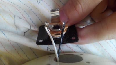

- si, es el cable que va al puente, y porque esta mal soldado? no deberia sobrar tanto cable visible?
- si el cable blanco viene del jack, tambien tiene una parte de cable visible y sospechaba que fuese eso porque esa zona, al tocar es cuando mas ruido hace pero como dije, al ser en el pote de volumen tal vez sea normal (¿?)

Me refiero a la patilla del potenciómetro, el alambre que va de un pote a otro, pone en cada pote una patilla a tierra... en el volumen es así, en el tono no tiene por qué... pero si venía así de fábrica seguramente no sea eso.
La masa está mal soldada porque se ve una separación en la gota de estaño donde toca con el cable, no estaría bien limpio o no sería buen estaño y no ha agarrado bien.

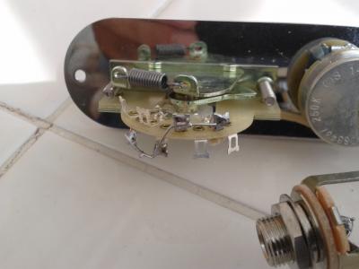

Entiendo que, chapuza aparte, el zumbido viene desde cuando instalaste la humbucker... si la pastilla no es porque la has desconectado y sigue haciendo el ruído... el único sitio más donde tocarías sería el selector, no?
No deberías haberlo jodido de un calentón... pero todo es posible, revisa también que no se haya girado ningún componente y que nada toque con paredes, etc.
