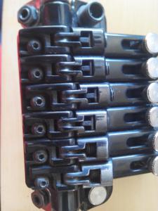

Buenas compañeros, he pillado una Ibanez co puente zr y hay un pequeño problema, le faltan dos piezas q supongo que seran para sostener la cuerda cuando la metes...
Dejo foto para q veais a ver si me podeis ayudar sobre como conseguir repuesto p esa pieza
Gracias d antemano

Pues lo vas a tener jodido... porque ibanez tiene las piezas sin intercambio entre puentes, no vale repuesto genérico.. y luego encima encontrar los repuestos es una odisea
Esa pieza efectivamente es para sujetar las cuerdas y sin esa pieza el puente está inutilizado.
He echado un vistazo rápido y hay poca cosa... en la tienda de Ibanez de estados unidos sólo, al precio que suelen tener... y no se si enviarán a España, pero para empezar ya es algo..
http://shop.ibanez.com/p/2zr23-string-holder-block-zr
El número de pieza es 2ZR2-3, a ver si por ahí...

O sea q estoy frito verdad?

Hombre frito frito no... pero por ejemplo por eBay he buscado así rápido y no salía nada... sólo un par de artículos caducados en Reino Unido...
Puedes buscar en las matrices de eBay UK y USA a ver si alguien lo vende y lo quisiera enviar a España... o mirar las condiciones del enlace ese que te he puesto a ver... también salen muchas tiendas que lo venden buscando por 2zr2-3 o 2zr23 en google, es ver quién te lo envíe

Vere si mi luthier de confianza me puede decir algo... O mismo hacerme la pieza yo mismo (trabajo de matricero en un taller asi q...)
Lo que si es q si antes odiaba los puentes flotantws ahora MUCHO MAS. :(

A mi me las encargaron en una tienda directamente del distribuidor en España de ibanez. Eran los tornillos allen de sujetar las cuerdas en un edge3, y sin problema teniendo la referencia. Eso si, por no mandarlas hasta que hiciesen pedido ya que salian mas caros los gastos de envio que las piezas lo menos estube esperandolas dos o tres meses.

Es lo que estaba haciendo hace 2 minutos Rioj, les mande un email a Musicmania a ver si me pueden conseguir la pieza, igualmente tambien las he visto en una pagina de Noruega que venden el pack de 12 por 27€ (Norsk Musikk)
A verrrr si hay suerte! Gracias por la ayuda compis

aquí lo puedes pedir:
http://www.ibanezrules.com/parts.htm#Trem_Parts
es un tio de confianza, escríbele para asegurarte, pero aparece la misma referencia que te indicó Tariu. 6$ cada uno, creo. Se llaman string lock blocks.
