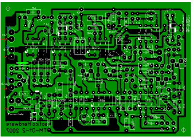

A ver no te entendí; debajo de los pads de +9V etá el de ground; creo no está marcado en el original; debajo de esos están los pads para OUTPUT; debajo el +LED y -LED y el pad para el millenium!!!ese útimo no lo uso.
Supongo que conoces y sabes hacer true by pass?? creo que es la pregunta más repetitiva que me hacen!! ya no la puedo responder, los adaministradores me van a llamar la atención!! busca porfa como hacer el true!!! ya tienes el IN y el OUT y listo!!

mi pregunta es sobre los pads que están marcados con rojo, no entiendo para que son, los que están en azul entiendo que son IN, 9V Y OUT respectivamente, pero nos otros para que son?

Los rojos son ground!!! para los conectores de salida de IN y OUT para el true; el último no lo uso; si leíste mi observación marco con X un FET (2N5458) y dos diodos (1N4148); son del MILLENIUM (toy peleado con eso!!) y pongo un puente en celeste (S+D del FET) para ser el true si no no lo puedes realizar!

muy bien, a mi tampoco me gusta el millenium, cuando no tenia 3pdt no le ponía led a mis pedales por que nunca funcionaba el millenium
Gracias, saludos
