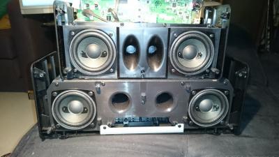

los acabo de desmontar para ver el por que de la diferencia de sonido y parecen iguales ???
que conste que la prueba la hago con el reproductor mp3 que es el único que se puede poner mas o menos a tope sin distorsionar
jaropda
por el 15/05/2015
si señor, buena e ilustrativa foto.
