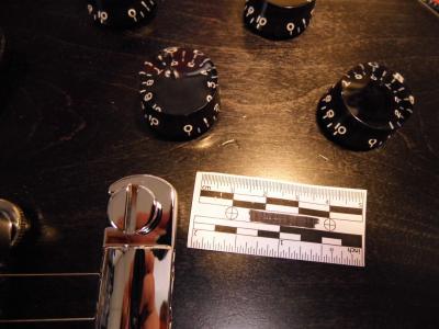

Despues de unos días me dicen que la guitarra no hace ruido y que no me la cambian porque tiene dos marcas de apenas un centímetro al lado de los potenciometros.
Juzgar vosotros mismos con la foto que me mandaron.
