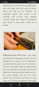

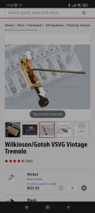

Tengo este puente en una strato y estoy super contento, lo que me.ocurre es lo siguiente:
Para mover los saddles en el momento de octavar, parece que el puente viene con el tipo de tornillo que pongo en la foto. Yo no lo tengo, cuando lo he octavado siempre ha sido a mano literalmente, si bien al tener un bloqueo sobre los saddles lo cierto es que se mueven poco o nada.
Me gustaría conseguir esta pieza, alguien sabe cómo conseguirla y dónde? No la encuentro.
Un saludo y gracias por leer.
jeffboss
por el 21/10/2021 1 anuncio en Mercasonic
En este video lo utiliza en el 1.50min, dice que ha inventado esto para poder octavar adecuadamente pero sigo sin encontrar dónde poder comprarlo.
