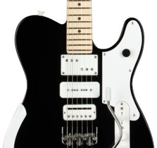

No, no puedes poner esa pastilla en el hueco de la P90. Simplemente, no tiene hueco
Te adjunto la foto del modelo de la Tele de Jack White para que te hagas una idea con la referencia visual
