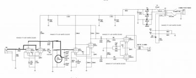

Es que el schematic se ve muy mal, no se ve demasiado claro, me cuesta mucho en este tipo de schematic poder ver las cosas claras, hay un hilo que habla sobre este amp:
http://www.freestompboxes.org/viewtopic.php?f=2&t=25819
de modificaciones y tal.
El condensador puedes ir a una tienda de electronica y pedir un 22 nano faradios para probar, que aguante de 250v para arriba mejor, aunque yo siempre los pongo de 50v en esta zona por que el voltaje de anodo positivo es muy alto, con respecto a la reja no hay tension en bornas de este condensador, muy poca debido a que si bien esta conectado al anodo por un extremo, por el otro no va a masa, va a reja y entre esta y masa debe de haber una resistencia muy alta.

No habia tenido en cuenta R7 470k, ¿entiendo que esta resistencia esta derivando parte de la señal para amplificar a masa?
Otra cosa, el treble bleed no lo he probado nunca, se que afecta al tono de agudos al subir y bajar el volumen de un potenciometro pero no lo he experimentado, otra cosa que tengo que aprender jejeje, hay tantas.

Un esquema mas claro

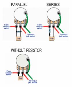

Para el treble bleed, las patillas uno y dos son las que no van a masa? A ver si me cabe porque no hay mucho espacio..

Si exacto la 1 y 2

He tardado un poco pero al final me he puesto y le he hecho todo lo que me dijisteis menos lo de quitar la resistencia para encabronar el ampli. Ha ganado bastante brillo, se nota un cambio y suena bastante marshalero. Lo malo que se le ha quedado un ruido como de hum que se oye bastante. Seguro que hay algo que no he hecho bien.
-Al quitarle el condensador de arriba le puse un cable fino para que continuara la señal. ¿Está bien hecho así? O mejor lo quito?
-Le puse el condensador que me recomendó Tony GT. Tienen sentido de montaje? O es indiferente...

Perdona mi memoria de pez con amnesia. Que condensador has cambiado por un cable?
Sebas14175
por el 20/03/2019
El de arriba del pote de tono.Le puse un cable para que no se cortara la señal..
toni diaz
por el 20/03/2019
Ah vale, la idea era eliminarlo, asi convertiamos el tono en algo mas usable
Asi como cambiar el de abajo por otro mucho mas pequeño de 20 o 22nF
