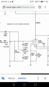

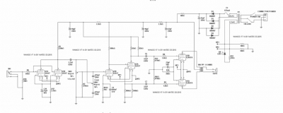

Aquí tienes el esquema, podemos analizarlo

Este es el sistema de tono, muy sencillo

Soy el menos indicado para analizarlo Toni, pero si me echas un cable te lo agradezco.. O si me guías..

Te sigo Toni. Esas resistencias con la flecha son los potes?

Lo acabo de ver que pone volume

Lo que no entiendo es que se ven seis valvulas y el aparato lleva tres... Voy a seguir investigando un poco. Gracias Toni
