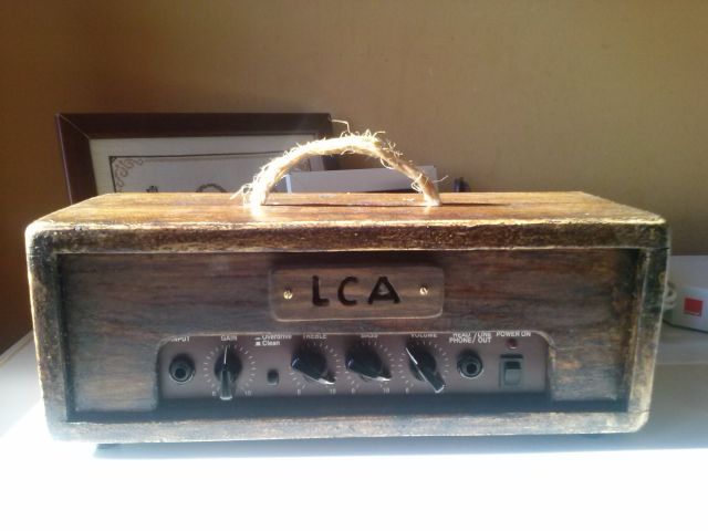

El Pathfinder 10 es este, las tripas las reconvertio el forero Pacodetorres, muy recomendable, la verdad, y yo le metí en ese mueble:
lmalonsof
por el 05/04/2016
Q bueno! Chulísimo! El Cambridge suena mejor q el pathfinder sí. En general estos amplis pequeños vox suenan increíbles para lo poca cosa q son.

Gracias hombre, además es increíble como se comporta uno de estos pequeñines en una buena pantalla, precisamente el problema es la mierda de altavoz que traen de 6 pulgadas. En una buena pantalla se crecen y suenan como amplis mucho mas caros, y a bastante volumen sobre todo en el canal lead.
Decía el compañero cuando abrió el hilo que le gustaba el sonido de su cambridge, si además es el de 30 watios que lleva un Celestion Bulldog de 10 pulgadas si no recuerdo mal, no me extraña viendo como suena un Pathfinder 10 en una buena pantalla, por eso yo a estos de 10 watios los convierto en cabezal. El Cambridge mío con el Celestion Bulldog de origen no suena mal no, y ya viene preparado para usarlo como cabezal de fábrica, pero el Pathfinder 10 no trae esa opción.
