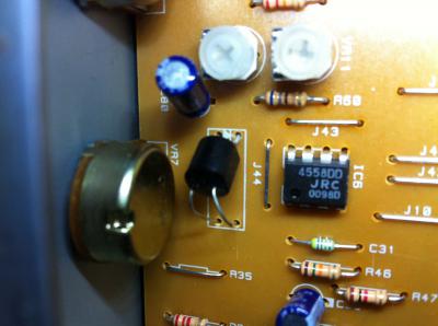

Bueno, tengo nuevas noticias, y son buenas!! El viejo Vox ha vuelto a la vida. Hay que desmontar el ampli casi entero, pero una vez sustituido el componente ha recuperado su brillo y ese limpio tan maravilloso que tenía desde el principio. Eso si, no todo podía ser miel sobre hojuelas; el optocoupler que me ha llegado es compatible, pero no 100% compatible (ya me lo advirtió el chico de la tienda), y afecta al efecto de tremolo, que ha perdido casi la totalidad de la profundidad. Además, a mi me da la sensación de que la reverb no llega, cuando está a tope, al nivel de antes, pero en fin, yo lo considero males menores.
Os pongo una foteja del componente "conflictivo", y hago una glosa de referencias. Ojalá sirva en un futuro.
Optocoupler que trae: LT9914
Optocoupler ideal: VTC5L3
Optocoupler compatible: VTL5C3
Muchas gracias, sobretodo al amigo Starship. No te imaginas el favor que me has hecho! :aplausos:
