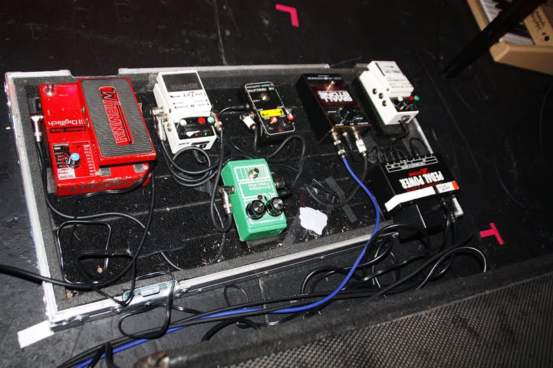

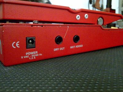

Buenas, tengo una duda respecto a la alimentación y las posibilidades que da la Pedal Power 2 Plus de Voodoo Lab. En la pedaltrain tengo un Line 6 DL4, el cual lleva un cable diferente a los otros que tengo para alimenar los pedales de 9 V de Boss, y también tengo puesto un Whammy 4 pero lo estoy conectando con su alimentador en otro enchufe aparte. Quisiera saber si es posible conectar y alimentar el Whammy en la Voodoo Lab ya que tengo entendido que el Whammy es de un voltaje diferente o tipo de corriente distinta (no controlo en el tema, lo siento si digo alguna chorrada jeje). Según he mirado el Whammy creo que funciona con corriente alterna (AC o VAC que es lo que pone en el propio pedal) y la Pedal Power 2 Plus funciona a corriente continua, osea, DC.
En la web venden cables especiales para el AC pensados para alimentar pedales de Digitech como el propio Whammy pero no sé si sólo basta con comprar un cablecito de estos y conectarlo al pedal y a la Pedal Power 2 Plus o, en verdad, eso sólo sirve para la fuente de alimentación de Voodoo que funciona con corriente AC.
He visto fotos por internet de gente con la Pedal Power 2 Plus y el Whammy conectado y es lo que me ha descolocado, al igual que también he visto gente conectando el alimentador del Whammy en la Pedal Power 2 Plus a modo de enchufe ( http://4.bp.blogspot.com/_yc7Hz88XQac/S2jwlvwHgXI/AAAAAAAAABQ/gSRRVpUKSs8/s1600/haitijonny1.jpg )
No sé si tendrá que ver también la potencia de los interruptores que trae la fuente de alimentación Pedal Power 2 Plus o, si en el caso de que se pudiese conectar el Whammy con la Voodoo Lab... tendría sufiente potencia como para tirar del DL4, el Whammy, Cry Baby, MXR Micro Amp y 5 pedales Boss más.
Sé que son muchas dudas pero seguro que algún forero ha tenido o tiene experiencia con esto de querer conectar el Whammy a la Voodoo Lab Pedal Power 2 Plus y así no tener que ir con el alimentador original del Whammy a cuestas para ahorrarnos un enchufe y tenerlo todo en uno. Un saludo.

El Whammy IV, como muy bien señalaba el compañero que creó el post no se puede alimentar con la Voodoo Lab Pedal Power 2 Plus, ya que todas sus salidas son del tipo DC (corriente continua), mientras que el Whammy IV se alimenta con corriente alterna.
Esto, la verdad, es una incomodidad para la mayoría de usuarios, ya que son pocos los pedales que tienen dichos requisitos y, a causa de ello, las fuentes de alimentación mútiple no suelen incluir salidas AC. Hay excepciones, como la Pedal Power AC de Voodoo Lab, o los diversos modelos que tiene Yankee (son las que yo uso). Esas fuentes serían la solución para alimentar el Whammy IV.
Afortunadamente, el nuevo Whammy V ya funciona con 9V DC, como la mayoría de pedales Boss, y ésa es precisamente la solución que ha encontrado el compañero Cipro.

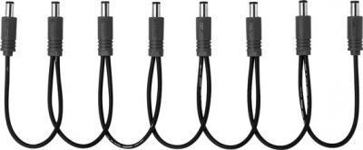

Sospecho que lo que hace el compañero es utilizar las salidas disponibles en combinación con un accesorio "daisy chain" como el que adjunto en la foto.
Cipro
por el 14/02/2017
Exacto, uso un cable como el que comenta el compañero y lo conecto en alguno de los pedales que tengo que tienen salida de 9V para alimentar a otros pedales (TC Electronic Polytune o el Boss LS-2) y de ahí puedes alimentar más pedales encadenados.

Josean si que puedes enchufarlo, el tipo de corriente que da la Voodoo Lab (DC) es compatible con el Whammy V pero con el Whammy IV no porque necesita del tipo AC y por eso necesitaba su propio alimentador.

El Whammy V si que tiene entrada 9V continua (DC) pero requiere 1300mA para funcionar y el Voodoo Lab 2 plus no ofrece ningún output de tanto amperaje según http://www.voodoolab.com/pedalpower_2.htm
Además, tengo las dos cosas y ya lo he probado. El Whammy simplemente no funciona, necesitas el adaptador que viene de serie u otro que te ofrezca esas características.
