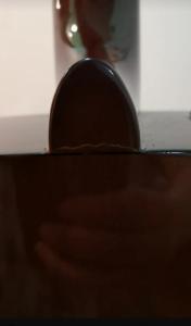

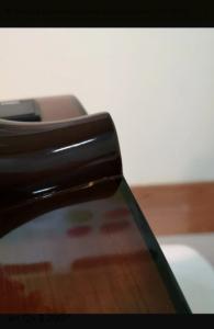

Me venden esta guitarra de segunda mano. Tiene una grieta en la parte posterior del mástil. Pero no estoy seguro si es por que se fisuró o es superficial. Que piensan, conviene?
Es una Yamaha fx 335

Depende del precio. Muy barata tiene que ser para meterte en algo así que vas a tener que reparar tarde o temprano.

Con tener que repararla te refieres a que probablemente se haga más grande o a la estética?
Realmente no me afecta mucho su estética, lo que me tiene con pendiente es que haya afectado el sonido o que eventualmente se fracture..

No conviene, pero depende del precio. Si solo te cobran 20 dólares yo sí la compraría

Yo veo que esa guitarra está reventada, así de claro....
Comprala y la usas de adorno, puedes hacerte una mesa, una lámpara etc...

Mi respuesta es clara y contundente: si no puedes probarla antes, NO.
Si puedes probarla, entonces la respuesta de si te compensa o no está en las sensaciones que te transmita. Y, obviamente, en el precio que te pidan (que por cierto, ¿cuánto es?).

Piden 140 USD.. desafortunadamente es en linea. Lastima me esperaré gracias a todos por sus consejos

¿140$ por esa guitarra en esas condiciones? Buah, ni se te ocurra pagar esa cantidad; es una locura, teniendo en cuenta cómo se encuentra y sabiendo que además te va a costar un dinero adicional tener que repararla. Hay guitarras nuevas de cierta calidad que valen poco más dinero que esos 140$. No te merece la pena en absoluto.

Lo que te comenté antes, por 20$ sí, por 140$ no

Eso es un robo a mano armada. Por una guitarra así no hay que pagar más de 20 USD nunca.

Eso no es una grieta, es la unión de la cola de milano, debido a la tensión de la zona se tiende a agrietar la laca.
En esa zona la madera va unida y encolada, no es una grieta en la madera.
Yo tengo así dos guitarras acústicas, la primera vez hasta llamé al luthier y me lo explicó.
Ahora, conviene verla bien antes, y probarla.
