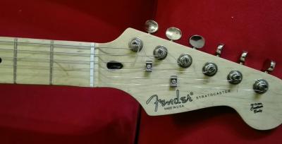

Hola chicos,
Un familiar se ha comprado una Stratocaster y ha puesto una foto en facebook que no se yo.
¿La veis original? Es por si es trucha poder advertirle.
A mi me parece que los decal son raros y sobre todo el de la derecha está puesto en un sitio raro, pero no soy ningún experto. De hecho ya os contaba que la semana que viene me pillo la mia nueva porque estoy acojonado con las falsificaciones.

Pues me temo que......
¿Que modelo se supone que es?
NACHO
por el 01/04/2016
No tengo ni idea, pero yo también me temo que....
Fijate en lo mal incrustada que está la madera oscura del agujero del alma, y el diapasón se estrecha de forma muy rara

Pinta regular.
Pidele mas fotos a ver si hay mas incongruencias.
A mi de momento me parece raro el acceso al alma (no he visto nunca ninguno de color negro, suele ser color nogal) y el clavijero vintage no se si se monta en guitarras made in usa que no lleven el acceso al alma por el talon.
Los dos string retainer tampoco me suenan...
El decal esta mal pegado, deberia apuntar a la clavija del MI agudo...
En fin...
¿No te parece raro además la terminación de dicho acceso?

Raro por lo negro, ya te digo que yo los he visto siempre de color nogal ya que es la vista que queda de la barra de nogal que ponen para cubrir el alma en los mastiles de dos piezas despues de fresar la pala.

#5 se ve cutrecillo, si.....Como queriendo hacerlo rollo MIM pero sin llegar.

Y la fuente de las letras "STRATOCASTER". No parece la normal. Esto es ya hilar muy fino, pero...

O todo tiene una explicación muy elaborada o sí, falsa, diría yo... Las lonestar USA tenían dos string trees y no tenían la pegatina de Contour Body, alguien pudo ponérsela (mal) después, y cambiar los clavijeros... pero ni eso explica el logo torcido.

Hola. Pues tiene toda la pinta de ser falsa, o algún apaño tipo, Squier con calcas Fender, no sé, además, ¿no veis la entrada del alma muy separada de la cejuela o es mi impresión?. Saludos.

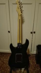

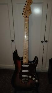

Subo dos fotos que le he pedido:
NACHO
por el 01/04/2016
CUSTOM SHOP???????
