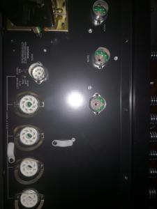

Buenas compañeros, voy a cambiar válvulas a mi Jsx 212 y la duda que tengo es que este ampli lleva 4 válvulas 12ax7 en el "previo" pero en la sección de previo van V1 V2 y V3, y la cuarta va en la misma placa que las válvulas de potencia, hasta el zócalo es diferente
Las 4 válvulas son 12ax7EH 0510 de ElectroHarmonix, la duda me surge con la V4 que va en la sección de potencia que tiene la serigrafia un poco borrada, en principio es una 12ax7 normal, pero, Es una inversora de fase o debería ? Debería ser balanceada?

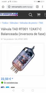

La duda me ha surgido por qué la válvula que he comprado para esa posición, adjunto foto de la página retroamplis, dice que es una
12ax7-C balanceada inversora de fase, y esto me ha dado miedo, cuando no tienes todo los conocimientos y escuchas inversión de fase, acojona. Ya ves válvulas estallando y trafos quemados.

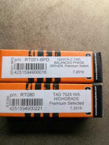

Cuidado con lo de Higrade en TAD, que quizás te equivoques de válvula.
La 12ax7 C de TAD la conozco bien y es la que uso en dos amplís como inversora, si la puedes conseguir "balanceada" pues mejor, aunque en TAD creo que ya no es mucha la diferencia, pero bueno, yo haría lo mismo, también la uso de v1.
De todas las marcas, modelos o reequitaciones te puede salir alguna válvula mal, a mí hace poco una de esas me duró minutos probando el amplificador en casa, hacía ruidos y al encender el amplificador al día siguiente se puso toda blanca sin sonar.
Y el técnico me ha descartado que sea por el ampli, comprobando voltajes, tensiones, contactos... hemos puesto otra igual de la misma caja y va perfecta.
Y de unas Ruby cheqas que compré nuevas en los noventa y que me aparecieron en una caja perdidas me salió una mala.
Lo que te decía de las Hi grade es que algunos modelos son tipo Sovtek u otros... y pueden no gustarte, son muy diferentes a la 12ax7 C , míralo bien, ;)

La 12ax7 C que he comprando es balanceada e inversora de fase según le llama el de retroamplis , mi intención es utilizarla en la posición V4 que es la válvula que alimenta a la etapa de potencia, en V1 instalaré la Highgrade que también es balanceada y en V2 y V3 12ax7 normales.
Adjunto fotos de las válvulas, bueno de las cajas
