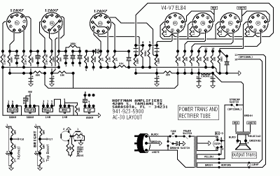

Acabo de comprar un par de válvulas el84 electroharmonix pareadas.
Mi duda a la hora de colocarlas es precisamente si la posición influye al ser pareadas y quisiera saber donde van, si en el 1-2 o bien en la posición 3-4? Hay poca info al respecto.. Lo único que he visto es que la gente cambia las cuatro de potencia a la vez. Algún consejo? Muchas gracias de antemano! 👍🏼

Me respondo a mi mismo y por si le sirve a alguien, encontré este esquema del layout donde parece que las válvulas de potencia deben ir 1-2 y 3-4 o así lo entiendo según el esquema. Por lo que las pareadas deben ir contiguas.. Sino que alguien me corrija.
Saludos!!

Para tu ampli necesitas un cuarteto. Pareado.
Quiere decir que las cuatro son prácticamente iguales en medidas.
Si has comprado dos parejas, ponlas 1-4 y 2-3.

Ok, cambiaré el orden entonces. Gracias por la información. Salud!
