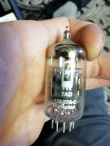

Y vi unas TAD 12ax7 AC

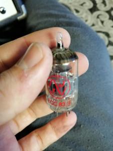

Otras que ponía JJ ECC 83 S

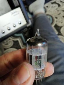

Y OTRAS 575 JSA

Estas son unas

Estas otras

Y estas otras

Estos 3 modelos estaban en la misma fila de inserción, supongo que son las del previo.

Las de potencia son las 575 aunque creo que esas no son las que trae de fábrica.
Las otras son de previo y también veo que han cambiado algunas quizás buscando nuevos tonos a este ampli.
Normalmente las de previo duran años sin dar problemas y se pueden cambiar sin ajuste de Bias pero las de potencia necesitan ir pareadas y ajustar el Bias a las especificaciones de las que instales

Esas tres válvulas devlas fotos son las de previo. Las de potencia son las grandes no esas

Seguro? Sería la primera vez en 40 años que oigo hablar de una válvula de potencia 575. No digo que no exista, pero vaya, no la conozco.
#9
Esas son las válvulas de previo, todas iguales aunque con denominación diferente. La 12ax7 y la ecc83 son la misma válvula, nombre americano y europeo respectivamente. La que llamas 575 yo diría que es una 5751, que es una válvula de previo igual a la 12ax7 con un 30% menos de ganancia. Si pones una foto mejor lo podemos asegurar. Posiblemente está en V1 para suavizar el previo. Estas tres las puedes cambiar sin más.
