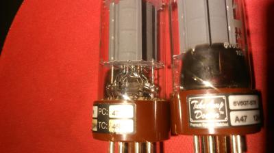

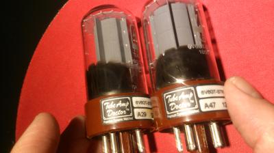

Hola compañeros, he comprado un ampli de segunda mano y al quitar las válvulas de potencia me he encontrado con esto. Que opináis? Están ko no? O esas manchas negras son normales?
Un saludo y gracias?

Alguna TAD he visto yo, antiguas de fabricación china, que llevaban eso así... y otras marcas con coloreos negros del palo, así que en parte puede ser normal, porque el zócalo no parece muy quemado y las letras del cristal no amarillean... que suele pasar cuando tienen bastante uso, de todas formas una revisión puede sacarte de más dudas
