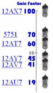

#9 Entonces mi recomendación es que si quieres reducir la ganancia para tener un poco mas de control con el potenciometro de "GAIN" es que cambies alguna de las válvulas de previo (ECC83/12AX7) por una válvula de previo con menos factor de amplificación como las ECC81/12AT7 o la ECC82/12AU7.
La válvula que mas notaras el cambio es según esquema los primeros dos triodos VA, sustitúyela por una válvula con menor factor de amplificación y notaras un buen cambio en el sonido. La 5751 es un muy buen repuesto para la 12AX7, prácticamente mismas características pero menos ganancia.
Viendo el esquema, te digo que puedes montar la válvula de previo que quieras ya que tienes resistencia de 1W en las placas de las válvulas de previo así que estas protegido de sobre-intensidades.
Te dejo un gráfico que te indica la ganancia de la válvula por modelo. Mayor Numero = Mas Ganancia
