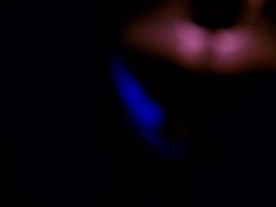

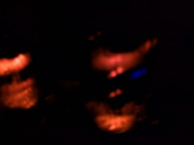

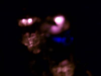

El caso es que me ha dado por abrirlo y ver si podía ser de las válvulas y he notado unos haces de luz azul en la válvula de potencia EL84, que aumentan su intensidad cuando toco la guitarra. He leido en algunos hilos que es normal que las válvulas tengan una nebulosa azul.
¿Es posible que el excesivo "hum" se deba a que la válvula está en mal estado y toca cambiarla?
Os pongo unas foto que he hecho, como las he sacado a oscuras para que se viera el azul no han quedado muy bien pero se aprecian los haces de luz.

Un poco de hum de más en ese ampli no es algo raro tampoco... de todas formas, para saber si fuese la válvula habría que comprobar tensiones y ver de donde procede ese hum, siempre que realmente fuese fuera de lo normal. Ni una foto ni una explicación valen para ello
