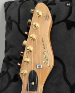

Yo tengo una del 92, la cual usé de base para hacerle una guitarra a mi hija, pero creo que es prácticamente la misma guitarra.
El mueble es bueno, es de álamo o poplar, y el mastil de arce con diapasón igual, y son una base magnífica para hacer lo que quieres, ya que efectivamente afinadores y electrónica era bastante mala.
En mi caso la destripé entera, la pinte de una manera original, y le cambié todo.
Afinadores de bloqueo, cejuela, electrónica, pastillas, puente...
Es un guitarrón espectacular, le tengo puestas una Jess loureiro'59 buscando un sonido estilo Fender 57/62 y me fascina el sonido que saca, sino fuese por los trastes que me trolean la tocaría a todas horas, pero no encuentro la pasta para llevarla a retrastear xD.
Para mi gusto, los trastes son vintage, que no me gustan, y además a mí me vinieron gastados, así que tengo que retrastearla, le quiero poner de acero medium Jumbo, igual que tengo en la carvin o como venía la majesty.
En cuanto al precio, a mí me costó unos 150 euros aprox, por eBay.uk en 2018, teniendo en cuenta que la quieres cacharrear y tienes que soltar pasta, mira a ver si te la baja un poco, la base es magnífica pero a mí juicio hay que cambiar absolutamente todo.
Te dejo unas fotos del resultado.
Pd: el precio en reverb es absurdo, como todo lo de reverb, estás guitarras fueron la respuesta de peavey a squier y Yamaha, mientras se pegaban por copar el mercado, peavey sacó estás guitarras para decir que son americanas, y cierto es, y el mueble es bueno, pero el resto de componentes son basurilla asiática, y en su día estás guitarras no eran caras, ya ves a que guitarras hacían competencia, a las pacífica y a las squier...
Pd2: la guía de cuerdas ya está dorada xD
