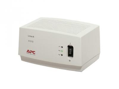

Estoy usando una laptop con una interface para grabar con mi guitarra, pero cada vez que conecto el cargador ingresa un ruido continuo chillante que sale por los parlantes de la interface, ya intenté de todo, pero me han dicho que se podría solucionar con un estabilizador de la marca APC que elimina supuestamente estos ruidos llamados EMI/RFI. Quisiera saber si alguien ya probó esta solución. Gracias.
http://www.newegg.ca/Product/Product.aspx?Item=N82E16812106065

Puede ser una solucion, pruebalo, si no pues devuelvelo
