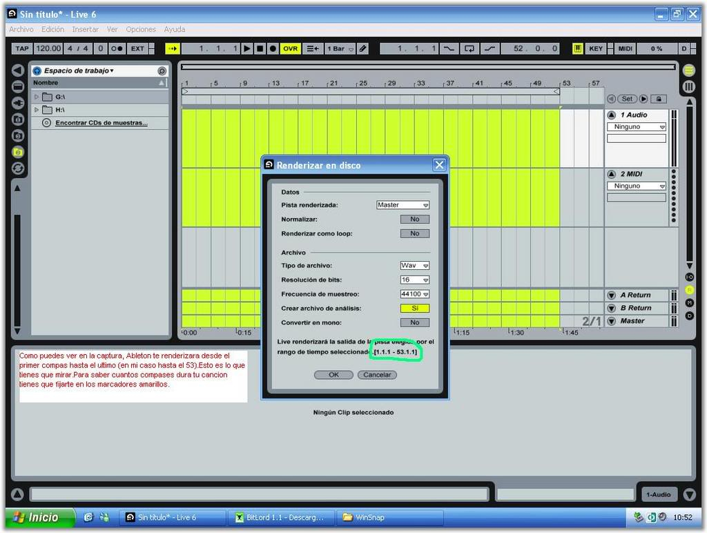

me estoy limando la cabeza,puse todos los marcadores en su lugar pero a la hora de renderizar me graba nada mas que silencio y eso que señalo el track con esa barra agregament pero nada.
he buscado ayuda en otros foros pero me mandan a leer el manual(que no entiendo). por eso te pido a vos que me digas como.
porfavor contestame desde ya mil gracias:saludo:

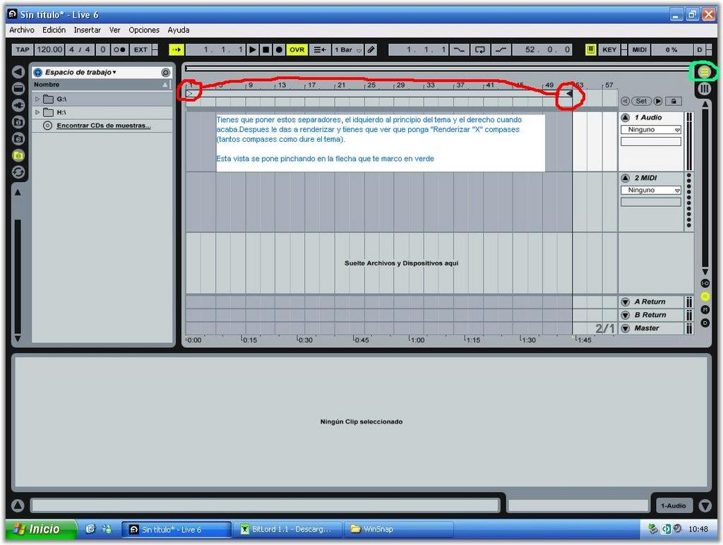

Advent
por el 09/10/2007
Para renderizar tienes que ir a la vista arrangement ( le das a la tecla "tab").Veras que en la pista audio hay un marcador que puedes estirar, pues tienes que seleccionar la duracion de la cancion ahi.O si tienes el Ableton 6 cuando le das a renderizar te sale una ventanita donde te pone que quieres renderizar, si el master o un canal en especial.Pues pones que el master y veras que te salen unos cuadraditos para que metas la duracion del tema en compases.Pues aqui pones los compases que dura la cancion y le das a renderizar.
Sube la cancion que estas usando aqui www.megaupload.com junto con el archivo de Ableton (lo guardas y comprimes las dos cosas juntas) y me pasas el link y asi veo yo lo que estas haciendo.
Un saludo!!

Advent
por el 09/10/2007
Mira, aqui te dejo unas capturas donde te explico lo que tienes que hacer
Un saludo!!
Lo que pedia antes es que cojas la cancion en mp3 que quieres marcar, y la comprimas en rar junto con el archivo de Ableton (cuando lo tengas marcado le das a archivo/guardar como/ y pones el nombre.Esto comprimido lo subes a megaupload y asi yo me puedo descargar tu cancion y abrir con mi Ableton tu proyecto y ver que haces mal.Asi te lo pongo bien y te lo mando otra vez.
