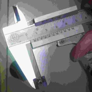

Pues me he picado y aprovechando que tengo un pie de rey y un destornillador Torx T30, he medido lo que mide el ancho del T30. Sale muy parecido a 3/16 de pulgada. Yo creo que es una casualidad que el T30 encaje tan bien, pero la medida correcta es 3/16. Si la huella del tornillo es Allen, es mucho mejor utilizar su medida, ya que la fuerza se distribuye por toda la cara del tornillo y no sólo donde apoyen los extremos del Torx.
Si pruebas con una Allen de 3/16 de pulgada, cuéntanos.
