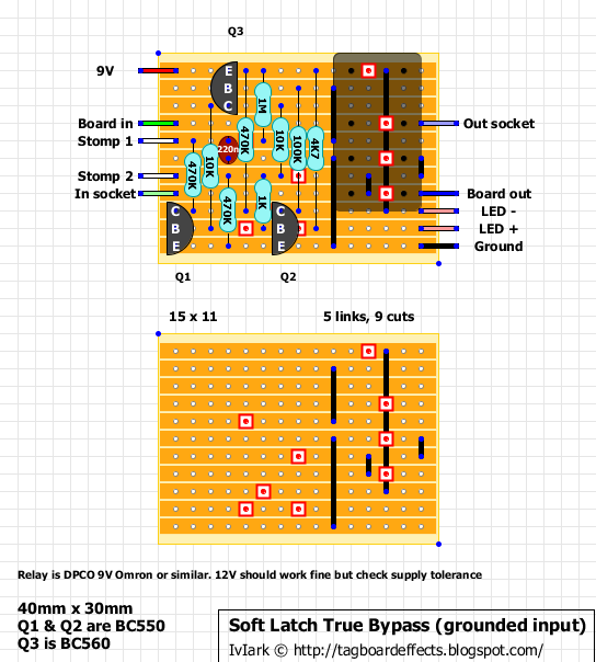

daniel3210
por el 13/08/2015
es muy claro. el rele es un doble inveror o DPDT no? o sea de 8 pines.
estuve buscando como conectarlo ya que quiero hacer los mismo con mis pedales y cuesta 25% de lo que sale un switch dpdt.
y esta es la manera mas facil. aunque vi en otras paginas que le ponen resisrtencias transistores y un capacitor aunque no se para que. les adjunto una imagen para que vean y si alguien me puede explicar para que le conectan tantos componentes les agradeceria mucho
despista2
por el 13/08/2015
Lo que propone el autor del hilo es controlar un rele con un interruptor con enclavamiento. El circuito que has puesto es un flip-flop para controlar el rele con un pulsador sin enclavamiento, el primer pulso energiza el rele y el segundo lo desenergiza. Eso viene muy bien cuando quieres modificar un pedal comercial para hacerlo true bypass, porque puedes controlar el rele con el mismo pulsador que trae el efecto; o incluso (si sabes un poco de electrónica) modificar ligeramente el flip-flop que ya trae el pedal para controlar el rele en lugar de la conmutación de estado sólido.
daniel3210
por el 14/08/2015
#9
gracias ya me quedo bien claro. voy a armar uno de cada uno
