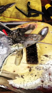

Muy buenas, alguien puede decirme que tipo de treble Bleed es ese? Y que circuito?
Veo al Menos 2 silver mica...
Es no me gusta como actúa con mis Fuzz cuando lo he probado, pero el señor de la foto los usa con sus Fuzz y no se le queda delgado y horroroso al bajar el volumen, si no Muy rico.

La roña no deja ver nada... :russian_roulette: :jajajaja:

Madre mía lo que hay ahí...da miedo!

Vamos por partes, si puedes hacer mejores fotos podremos ver algo.
El condensador de sangrado de agudos apenas se distingue y no específicas la capacidad ni si tiene una resistencia en serie o paralelo y su valor.
El condensador cerámico es el de tono

Es q la foto la he sacado de Instagram, es del circuito de Philip Sayce.
No he encontrado nada mejor, y comprendo la dificultad.
Lo que está claro es q a el al bajar el volumen se le queda un sonido precioso con el Fuzz activado
Con el treblee mod en mi guitarra ( strat 60s custom shop ) el Fuzz al bajar volumen se me queda como un cuchillo. Mi guitarra sólo traía el mismo condensador en el tono, la lentejita grande roja oscura, y probé diferentes valores del condensador del treblee y siempre al poner el fizzface y quitar el volumen actúa igual.
Entonces mi pregunta era q veo q el lleva 4 condensadores, si eso tendrá que ver en como le actúa a él, aunq entiendo q la foto y con perdón es un mojón.
