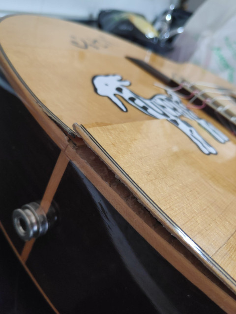

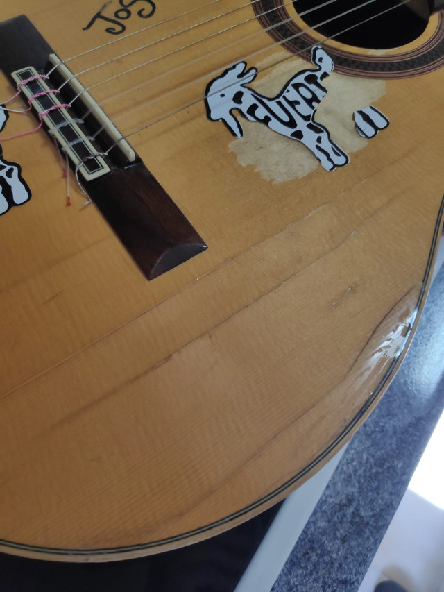

La historia es curiosa. Un amigo recibió hace unos días este "regalo". Resulta que un albañil que iba a hacer unas cosillas en su casa se la encontró y al saber que mi amigo tocaba se la regalo. La guitarra estaba en bastante mal estado, se debió llevar un buen golpe ya que tenía unas grietas importantes aparte de la parte baja despegada.
Me lo comentó (el no la quería reparar y me dijo que si yo la quería) como estaba y le propuse tratar de adecentarla lo máximo posible. En caso de no poder hacer gran cosa por lo menos podría utilizar el preamp Fishman para una de sus guitarra.
Así que me pase a buscarla y me la traje para tratar de que quedara lo mejor posible.
Soy consciente que en este tipo de guitarras, ante unos daños semejantes es casi mejor opción despegar tapa y hacer una nueva, pero no queríamos meternos en semejantes berenjenales y mi amigo básicamente me dijo que lo intentará, sino aprovecharíamos las piezas salvables.

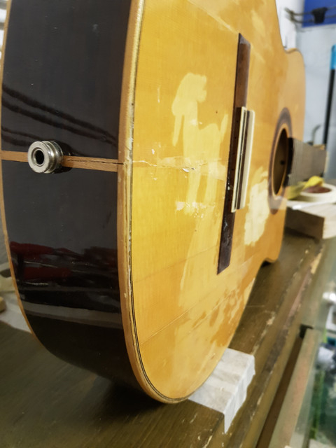

Este era el estado de la guitarra nada más recibirla.
Como podéis ver tiene varias grietas y lo más grave el golpe en la parte baja.

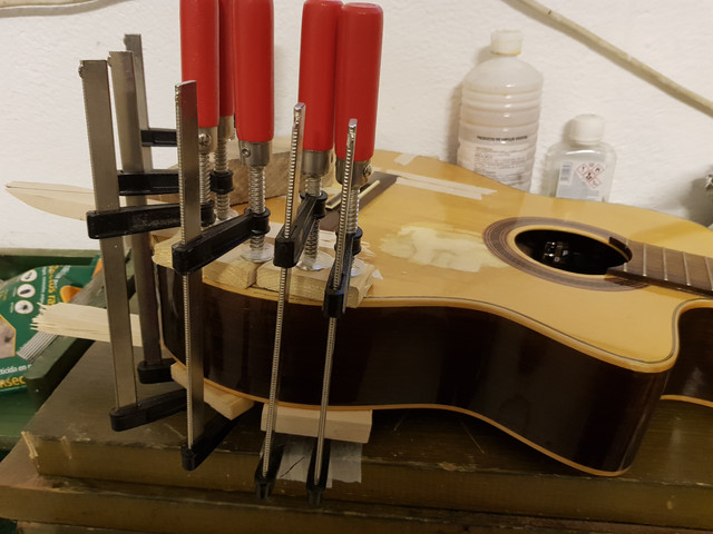

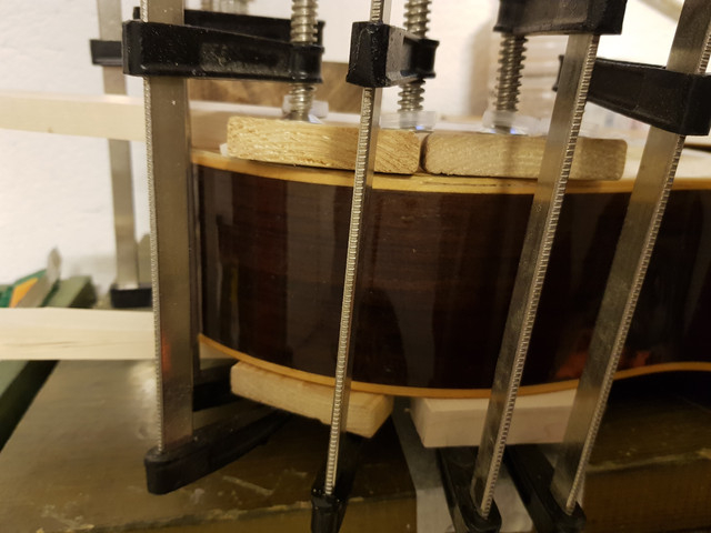

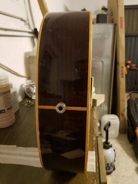

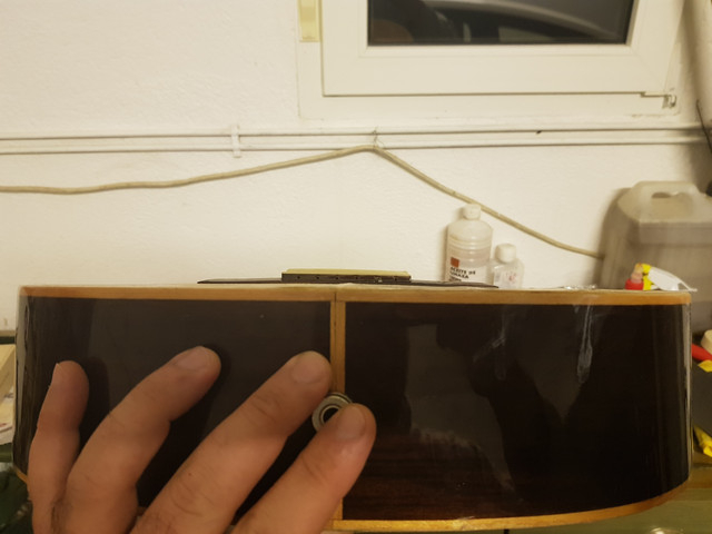

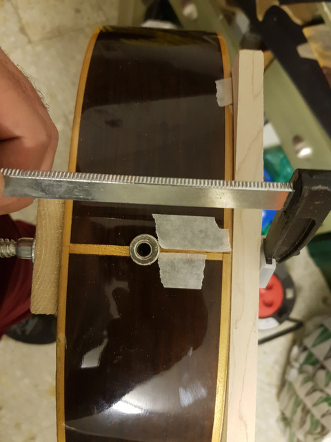

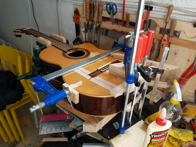

Tras comprobar que no había dañado la parte estructural me puse a aplicar titebond para ir pegando las roturas.
Una vez seco fuera gatos y comprobar que todo ha ido más o menos a su sitio.
Parece que lo más grave se ha podido solventar. En cuanto a las grietas, se ha aplicado cola por arriba y por debajo (abriendolas un poco) y han quedado unidas (que no bonitas jajaja, pero bueno el objetivo es tratar de dejarla funcional)
He aplicado ciano en algunas pequeñas grietas que no permitían abrir mucho para inyectar la cola.
En general la tapa ha quessdo bastante bien, no esta hundida, y ya no está tan frágil. Con lad roturas era tocar en un punto y la hundias con el dedo.

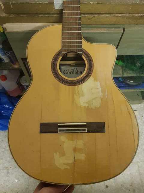

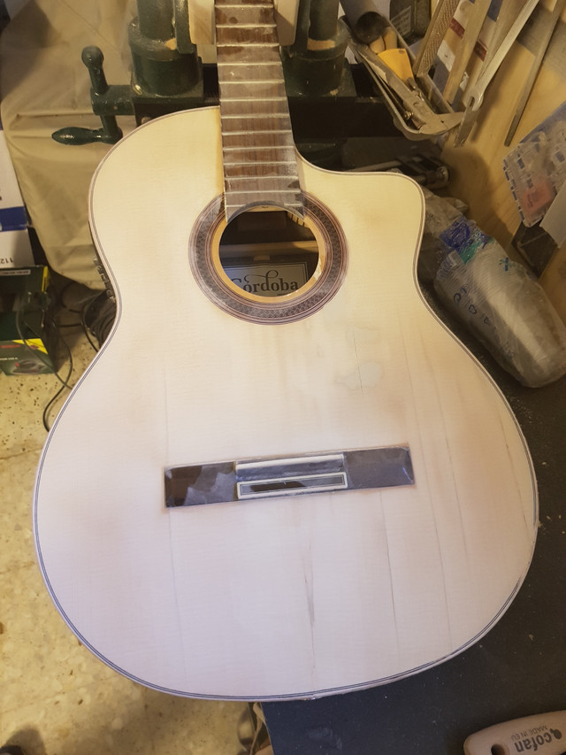

Reflotamos un poquito, con el tema del COVID a costado meterle mano, pero estos día he podido avanzar un poco.
Lijada completa a la tapa

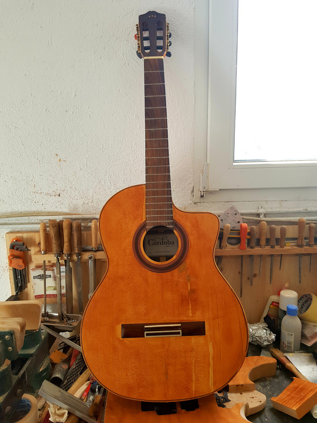

Y esta última con un poco de aceite para ver que tal lucia. Falta un poco más de lija, hacerle el acabado en aceite y cera, y ponerle un golpeador para disumular el daño en la madera que hubo que rellenar con masilla
Parece que al final va a quedar funcional, hemos pasado de una guitarra que iba a ir directa a la basura, a un instrumento que mi colega seguro que puede sacarle partido :)

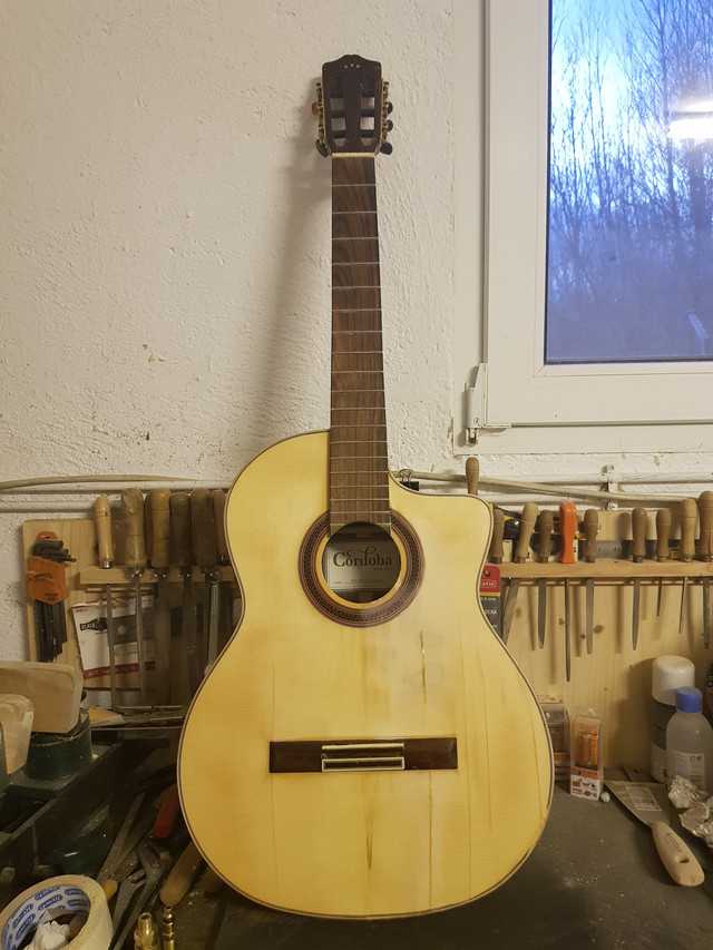

Dokken
por el 05/02/2021
Oscureciendo un poco la tapa con tinte sapeli, hay que lijar un poco en la zona donde se pego la última grieta que no termine de quitar bien la cola y no ha agarrado el tinte
toni diaz
por el 05/02/2021
#3 has lijado la tapa para darle el tinte?
Dokken
por el 05/02/2021
#4 si, estaba echa polvo y la única forma que veía para disimular las grietas una vez pegadas era darle una lijada con lija 240, aunque se debilite la tapa. Tengo que lijar aún un pelin en una de las grietas porque tiene restos de cola y no agarra el tinte.
Aclarar que esto es un "proyecto" para un colega, de una guitarra que de otra manera iba a ir a la basura, vamos, que no es la forma más ortodoxa de hacer algo así.

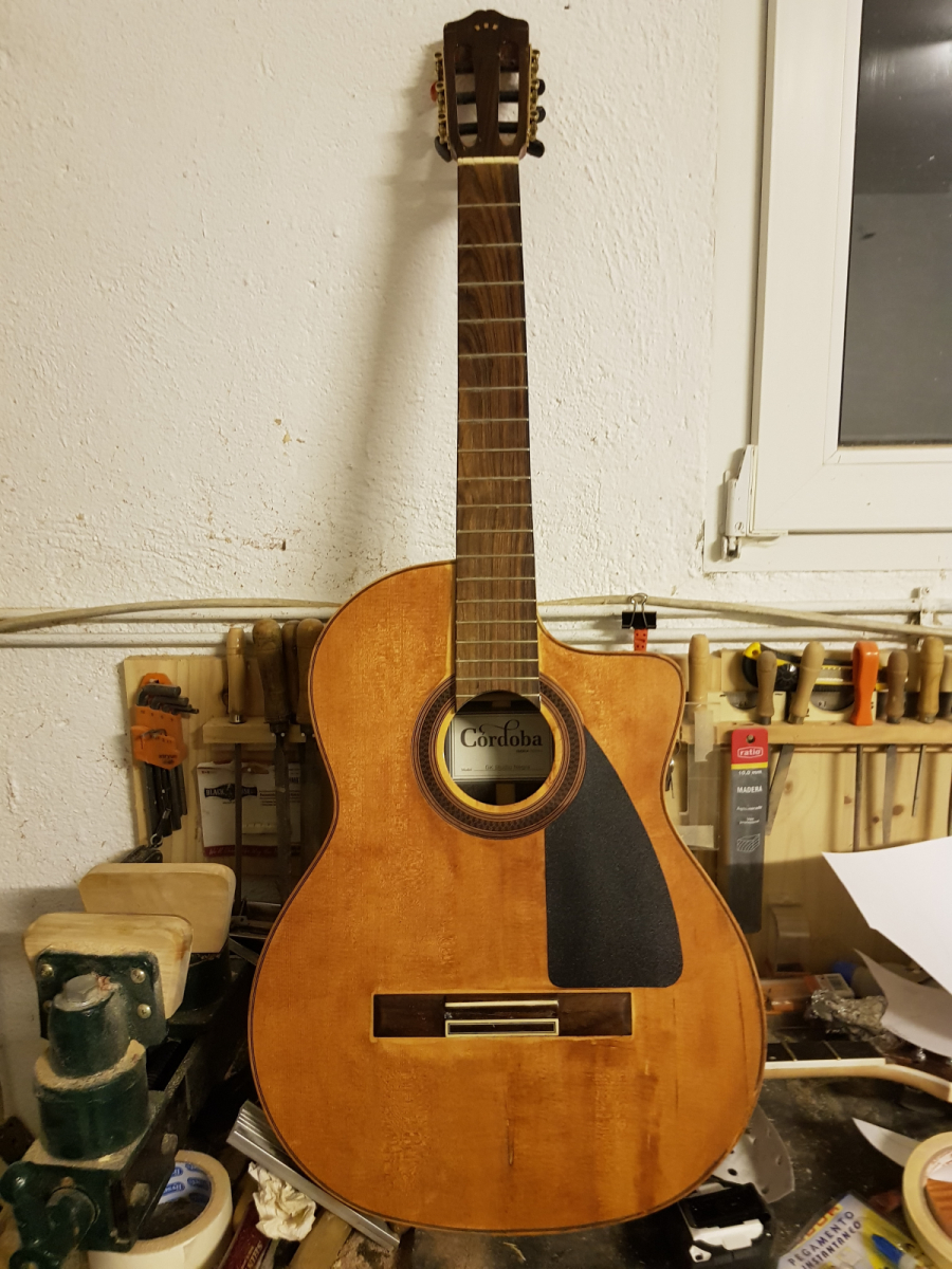

por el 06/02/2021

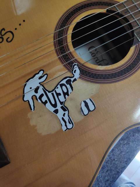

Como tenía bastante daño en la tapa, y hubo que rellenar con masilla la madera arrancada de esa zona, he optado por ponerle un golpeador. Básicamente es un trozo de carpeta de plástico negra, la verdad es que me gusta mucho el toque que le da, aparte que se tapa la zona que más daño estetico tenía.
toni diaz
por el 06/02/2021
Le da un aire a las guitarras de los años 40 a la goma laca, muy chula, me recuerda a la viejita que tengo rondando por el salón siempre
Dokken
por el 06/02/2021
#8 si, la verdsd es que mi amigo ha quedado encantado cuando le he pasado la foto, ya que lo del golpeador no lo sabía.

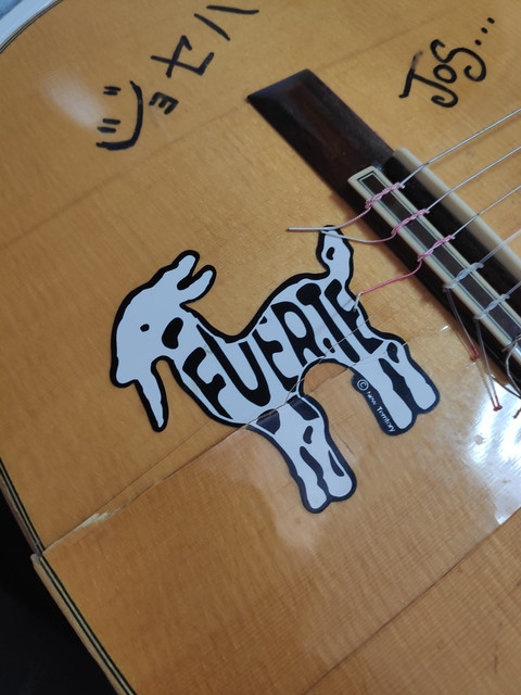

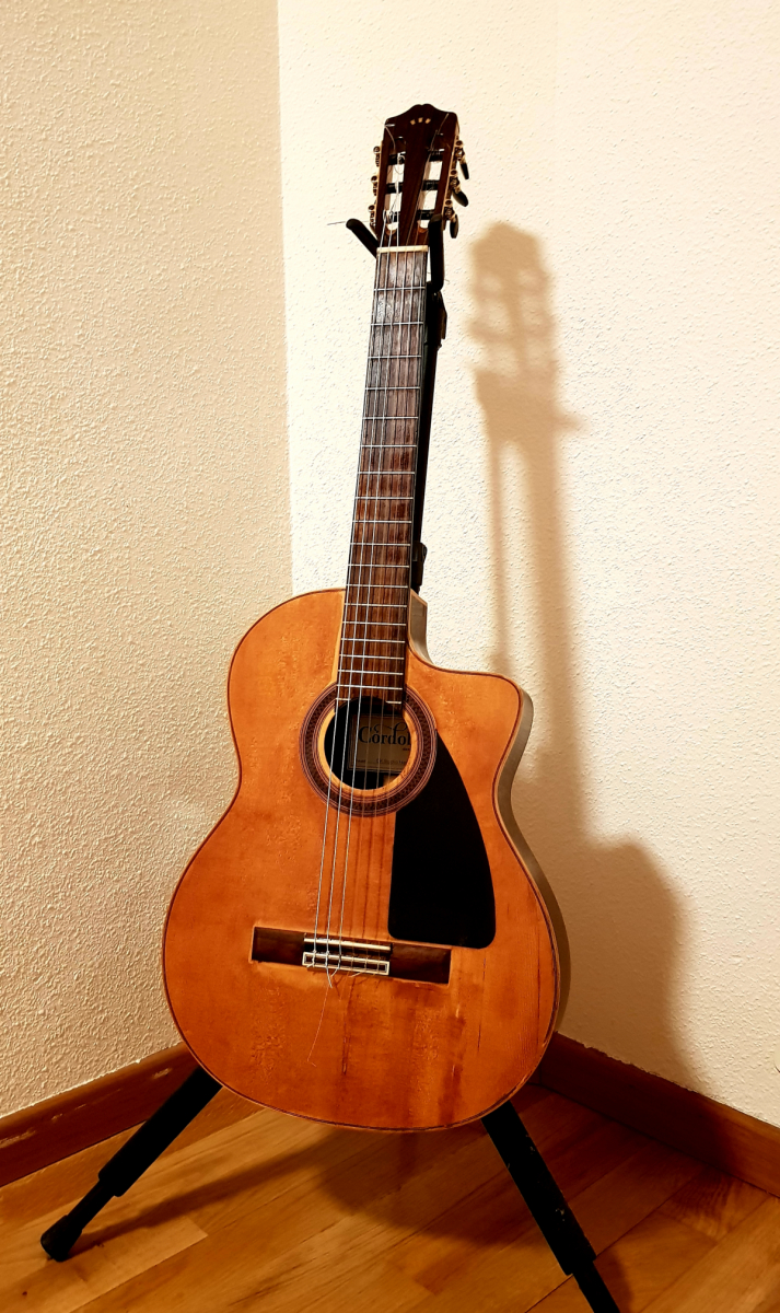

Aquí una fotillo ya con las cuerdas colocadas y afinada
