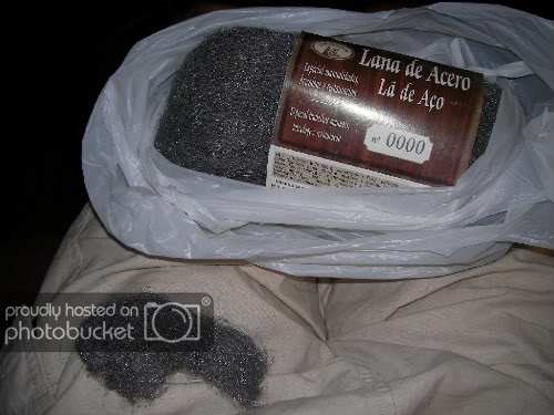

He conseguido despues de ir como a 8 ferreterias la lana de acero! y el pulimento que tienen es este
valdra?

Ya te conteste al privado compañero.
Yo tambien tuve que recorrerme unas pocas de tiendas para encontrar la lana jejeje

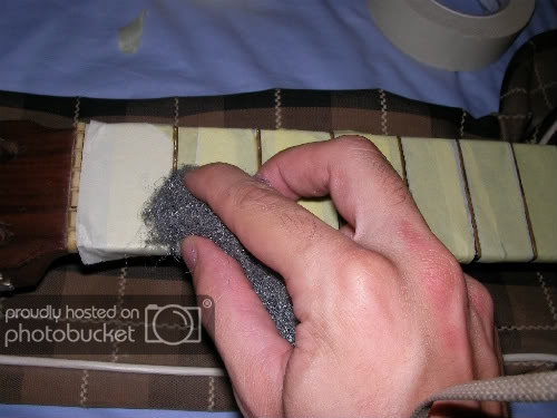

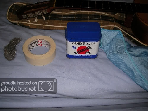

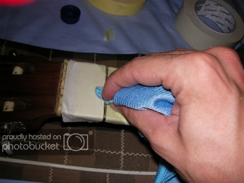

Bueno bueno, pongo fotos del progreso...
La lana la he tenido que cortar porque menudo cacho me dieron...
Aqui todas las herramientas

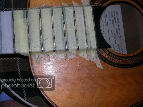

Menudo lio con la cinta de carrocero...putos trastes cada uno con un
grosor diferente...grr

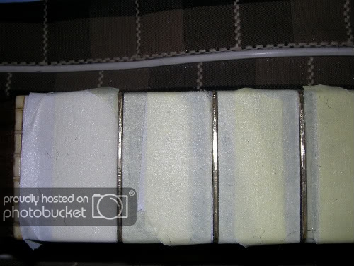

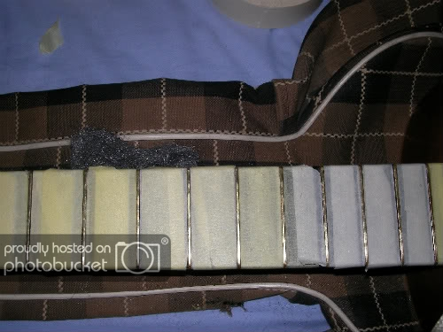

Aqui despues de usar la lana
Como mancha la cabrona eh?
Y ya con el pulimento

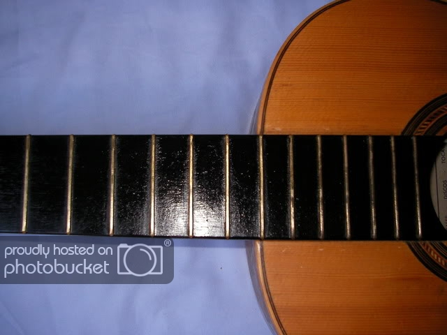

Mañana pondre la foto del final de la restauracion, que le he echado
otra capa de laxante magico

Yo utilizo estropajo del verde, el de limpiar los platos, encinto para no arañar el diapason y me quedan los trastes bastante decentes, para pulirlos utilizo la dremel y va fenomena.

Con la dremel me daria miedo, en eso te pasas un poco y uff, eso si quedara de vicio

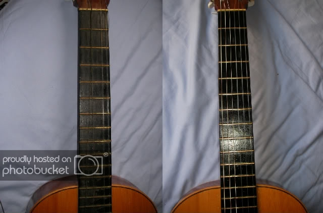

Aqui va la foto final, tampoco brillan la ostia la verdad pero deslizar si deslizan infinitamente mas que antes
Pos la guitarra estaba dentro de su funda debajo de la cama desde hace 10 años igual xDD

Para que se note mas el cambio
Quien quiera ver la foto en grande
http://i133.photobucket.com/albums/q74/Drakot/Antes-Despues.jpg

Heyy ya la terminastes!! ya te dije que el encintado es lo mas coñazooo.
Te ha quedado bien pero se ven todavia restillos en los trastes, te cansastes de frotar o que ya no se quitaba? Lo mismo necesita lo que comenta el compañero, un poquito de dremel.
Eso si, para como estaba antes.....a mejorado bastante :D
:saludo:
drakot
por el 23/08/2011
COn la lana no le di muchas pasadas, con el pulimento si fueron mas, pero no se podia hacer mas(Creo)
