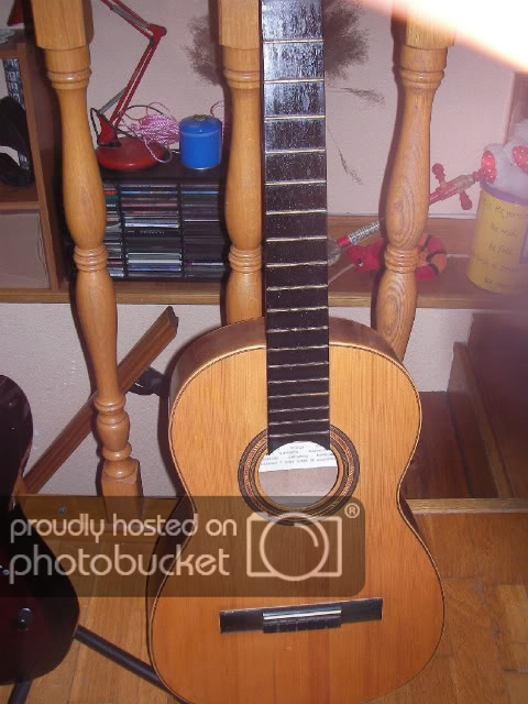

Ya veo que eres aplicado :ok: , parafina liquida es el liquido de Frasco. Yo cuando limpio el diapason insisto en los trastes, con el mismo trapito, quizas falte pulir los trastes para que te queden finos. ¿Puedes subir alguna foto para mejor orientación?
drakot
por el 11/08/2011
Lo de pulir no se si me atrevo, me puedo pasar y liarla. Adjunto foto

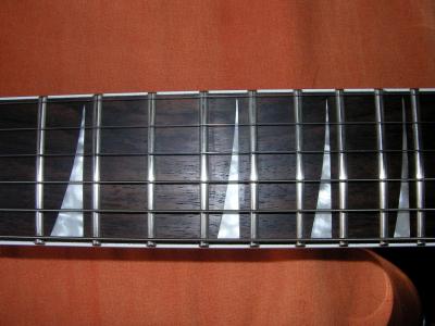

hate
por el 11/08/2011
Limpia los trastes con lana de acero y despues le das con pulimento y quedan perfectos, mira en mi firma el post del mantenimiento que le hice a mi Bc rich, tienes fotos del antes y despues y cambia un monton tio.

hate
por el 11/08/2011
La lana 0000, le das un par de pasadas y ya se nota el cambio, eso si encinta primero la madera jejeje, el pulimento se llama flitz (en mi post hay una foto) me lo vendieron en una tienda de instrumentos para pulir el cuerpo pero como sirve para metales tambien pues le di con ese (cualquier pulimento para metales te servira) lo aplico con fibra de algodon, un poquito de pulimento y a frotar :D
De todas formas si con mi post no te queda claro te dejo el enlace del compañero Demo que lo explica mejor https://www.guitarristas.info/foros/mantenimiento-basico-guitarra-bajo/150681
Cualquier duda que pueda resolverte preguntas.

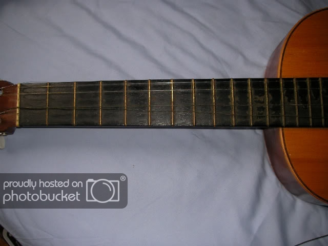

drakot
por el 14/08/2011
Aver si mañana compro la lana y el pulimento y os cuento que tal. Hare el experimento en la acustica que no me fio de mis manos...Aun asi os pongo el peazo cambio de sucia a limpia jajaj. La gasolina no hacia nada he tenido que echar agua y jabon y luego ya el laxante magico.
