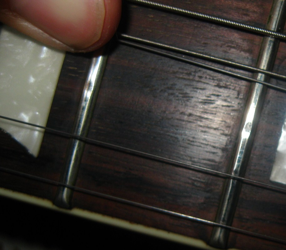

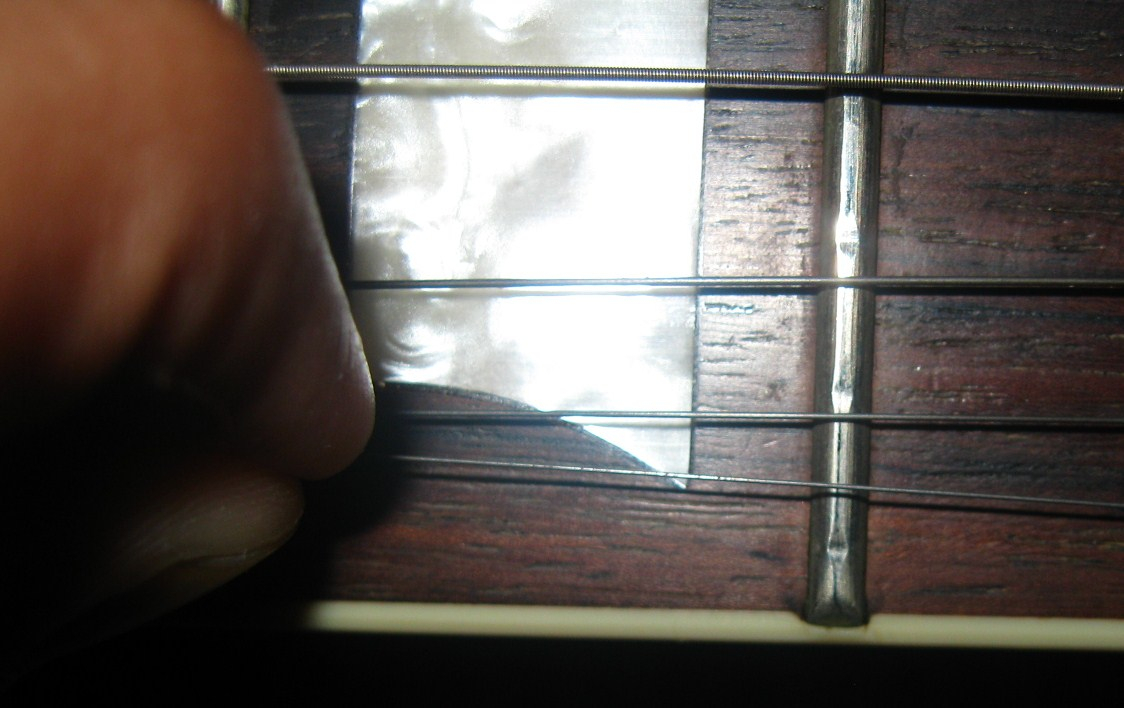

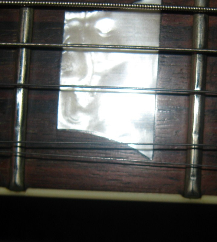

tengo una les paul epiphone pero he notado q ya tiene los trastes algo undidos:shock: es normal esto ??
la tengo hace 2 años utilizo calibre 10 1896394c5df6da3ee81.jpg1896394c5df70a2caaa.jpg1896394c5df7257a35b.jpg
frasco
por el 08/08/2010
Es el desgaste normal del uso.
Se acelera si tardamos en cambiar las cuerdas, pues el óxido actua como "abrasivo" como si fuese una lija. También se desgasta mas rápido utilizando cuerdas de acero en lugar que las de nickel (esto se dice pero no sé cuanto hay de cierto, pero tiene su lógica).
Cuando empiecen los trasteos, o esos surcos te entorpezcan los bends, tendrás que llevar tu guitarra a "renivelar".
Aunque la operacion de renivelar es algo mas barata que el cambio de trastes, quizás no esté del todo justificado renivelar si por un poco mas tienes trastes nuevos.
