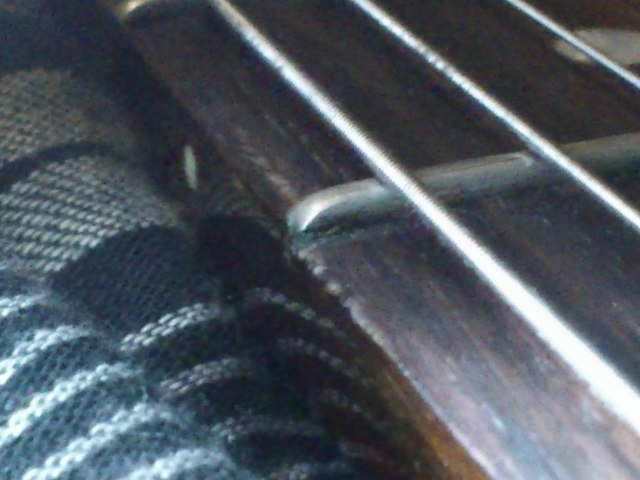

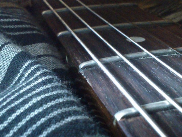

Hola, limpiando la guitarra me he dado cuenta del estado del tercer traste...No recuerdo haberla golpeado, al menos no en esa zona, y el traste tiene un acabado mal rematado, lo cierto es que si os fijáis, donde termina el traste, en su extremo está como si fuera a levantarse, he limpiado la zona con una pua en un trapo, y la verdad es que no entra ni un palillo en ese hueco que hay entre el traste y el diapasón, parece como que haya saltado un trozo de madera, o que le falte. La guitarra tiene 12 años y el traste ni se mueve, pero me preocupa que termine saltandose, abrirse la madera o algo por el estilo.
La guitarra es una Gibson SG Special cherry de 2002, y no se si es mejor repararlo, dejarlo tal cual está o que hacer.

Cuando paso el dedo por encima se nota que pincha, los demas estan perfectamente rematados,
dr_cinicvs
por el 25/02/2014
parece que ha saltado una pequeña cuña de madera. la mejor solucion es encolar un trocito de palosanto e igualar

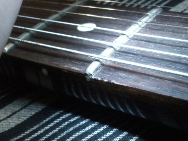

Si lo dejo como esta, pasara a mayores? La guitarra lleva ya algunos golpes y desconchones y nunca la he llevado a reparar, pero como esta vez a sido el diapason, pues estoy algo preocupado, es como la punta de un palillo lo que le falta
dr_cinicvs
por el 25/02/2014
no creo que pase a mayores, pero hay que valorar la incomodidad que conlleva dejarla así
Krist
por el 25/02/2014
Gracias de nuevo compañero, creo que si encinto con cinta de carrocero, y meto con un palillo un poco de cianocrilato, lo puedo solucionar, mas que nada, es porque raspa a veces, como digo cuando pasas el dedo por encima.

Soy el único al que le parece que tiene un escalón brutal? porque por lo que comentáis le falta un poquito de palosanto, pero también el traste entero tiene un escalón, no?
Krist
por el 25/02/2014
No, el traste está bien, el zoom de la camara y las fotos en si parece lo que no son, únicamente le falta medio milimetro de madera. Todavía no se si lo dejaré así o lo llevaré al luthier, a ver que me cobra, porque nunca he ido a ninguno. Y parece una reparación sencilla
Krist
por el 25/02/2014
He ido al luthier, que nunca había ido por cierto a uno, lo ha visto y me pondrá una cuña de palorrosa o serrín de este encolado, me limará trastes, que según él, tenía falta, yo no lo se, aceitado de mástil, cuerdas nuevas y ajuste por 40 pavos. Nunca he ido como he dicho a un luthier, así que la sensación de dejarle mi guitarra a un extraño, es rara, tengo miedo :roll: jeje
