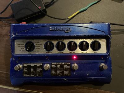

Saruman
por el 05/12/2023
Lo hice ayer y no funciona, invertí la polaridad y nada, por eso he pedido un transformador AC y probar con el suyo. No quiero pensar que haya comprado un pedal estropeado!!

oihu
por el 05/12/2023
Pues vaya..... Yo he leido que las series esas de Line6 funcionan a 9V a 12V tanto en alterna, como en continua. Pero aparte de tener un conector un poco diferente, en caso de alimentarlo con continua, el positivo va al centro.... Así llevo yo mi DL4...

rockblaster
por el 05/12/2023
#13
Ah! ostras, entonces, saldrás de dudas cuando te llegue el bicho. De todas formas, ese también va a pilas, ¿no? lo digo por probar y que salgas de dudas.
Walterius Albatrus
por el 05/12/2023
Hay que averiguar si lo de funcionar tanto con alterna o continua fue en toda la serie o en una determinada época y modelo... y es que me suena haber leído ésto último.
El transformador es el mismo que el del POD, en su momento yo lo he comprado en Thomann. Si empiezas a sumar el transformador, cuerdas, tu batería que necesita baquetas, algún cable, le comentas a un colega que vas a hacer un pedido... cuando te das cuenta ya sumas el pedido mínimo para que no te cobren gastos de envío.

Saruman
por el 05/12/2023
"Lolablues" escribió:
Si no el del Tommy es este.
Ese es perfecto ya que trae conector coaxial de 2.5 pero entre gastos y eso se va un poco.

Saruman
por el 05/12/2023
Acabo de darme cuenta que ayer hice las pruebas sin tener conectado ningún jack al input!!! Hay que tener uno conectado para que encienda verdad? Madre mía! Le acabo de comprar pilas y no encendía y caí en eso!!! Le he puesto uno y funciona con pilas perfectamente así que volveré a probar cambiando solo polaridad...
Para matarme macho!!!
Saruman
por el 05/12/2023
Bueno pues me llevo el titulo de pardillo del año, funcionaba perfectamente con el DC de 2A y polaridad invertida.... me ha costado la broma 20 euros pero bueno, me lo merezco.
Gracias amigos por la info :okis:
