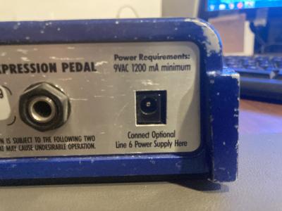

Buenas amigos,
Sabéis donde comprar un transformador para un pedal Line 6 MM4 de esos que sean compatibles? Pone 9VAC 1200mA minimun. Los que tengo son de 9 voltios DC y este por lo visto tiene que ser AC:

"Saruman" escribió:
Este puede servir?
Hola Saruman.
Si el conector es de la misma medida, te valdría perfectamente.

Esa duda tengo también, creo que me voy a arriesgar y compro ese a ver.

Creo recordar que este pedal puede funcionar con DC tambien, pero la polaridad al reves de BOSS. O sea positivo al centro. Si lo pones al reves no funciona pero no se casca nada ya que el rectificador te bloquea la tension

Si te fijas, en Thomann venden este para el MM4 que es DC a 12v con positivo al centro. Otro detalle a tener en cuenta es que el conector creo que no es del mismo tamaño que los pedales Boss.

Interesante eso que comentas, tengo un DC de 2A, voy a desmontar el MM4 y cablearé co punzas a ver si funciona. Si es así taladro y le meto otro conector con la polaridad cambiada para tener las dos opciones de alimentarlo.

Pues el MM4 no funciona cambiando la polaridad con un DC, hoy he pedido un transformador AC de 2A a ver si consigo arrancarlo. También he pedido unas clavijas coaxiales de 5.5 / 2.5 que son las que llevan estos efectos.

#9 No te hace falta taladrar nada, basta con que cortes el cable e inviertas la posición, pelas un poquito cada extremo y, a veces el cable en sí tiene las dos vías delimitadas y marcadas, a veces hay que quitar el plástico aislante para acceder a los dos cables de cada polaridad, en cualquier caso, les das la vuelta, vuelves a empalmar y le pones un tubito termoretractil o cinta aislante y ya lo tienes, has cambiado la polaridad, yo lo he hecho más de una vez, si lo haces con cuidado queda prolijo y presentable.
