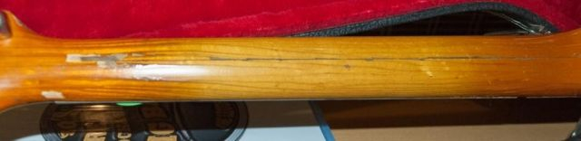

Cuando compré la guitarra, el mástil, ya presentaba un estado un poco lamentable si bien el cuerpo estaba en casi perfecto estado. El barniz estaba cuarteado y saltado en algunas zonas, incluso tenía una raja por la parte de atrás todo a lo largo que yo me encargué de “arreglar” rellenándolo con un emplaste de aquaplast con cola blanca que me había dado buenos resultados en otras cosas y que a tenor del tiempo transcurrido también en este ya que nunca fue a peor su deterioro.

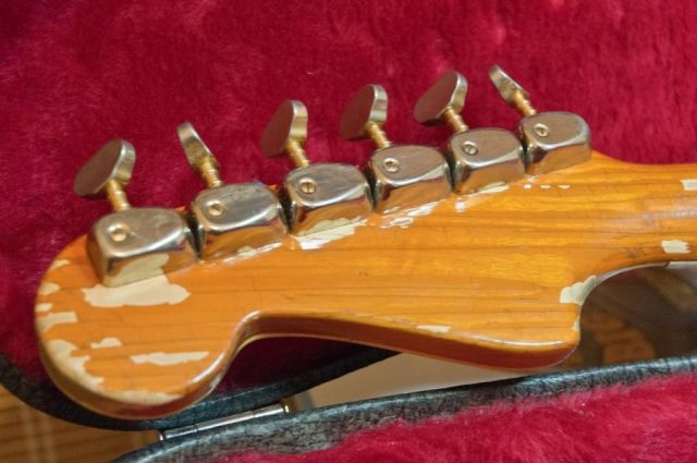

Detalles del mástil y el cabezal antes de la restauración

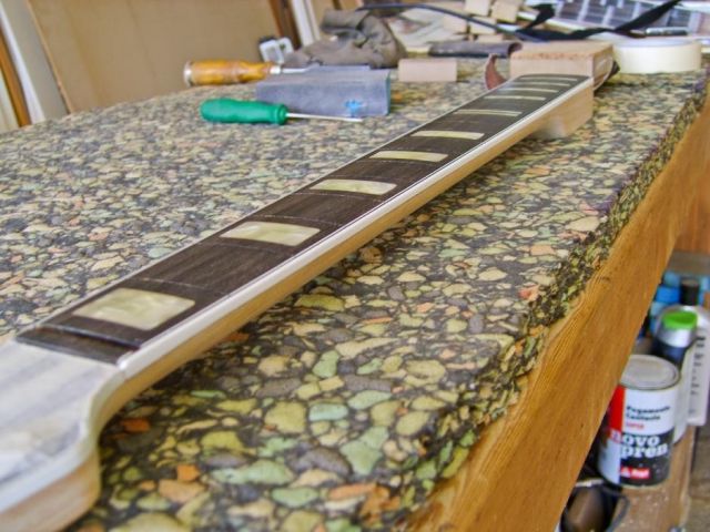

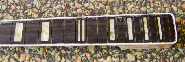

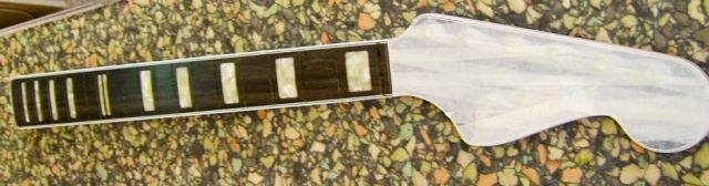

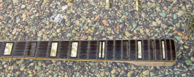

Trastes y binding desmontado
El binding hubo que cambiarlo entero ya que según desmontaba los trastes, se iba partiendo
Binding montado y en proceso de secado

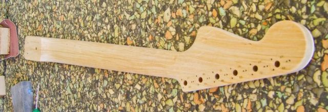

Con el binding listo y el mástil planificado, espera el proceso de barnizado
El barniz de todo el mástil ha sido retirado excepto en la parte frontal
del cabezal que está en muy buen estado y va a quedar tal cual

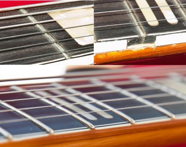

Aunque no dispongo de fotos del proceso de “trasteado”, he de decir que la cosa “en alguna zona” no fue fácil ya que con el binding y las modificaciones que se hicieron dio algo de guerra por trasteo, ¡nada que un buen profesional no pueda solucionar!

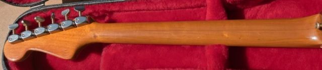

Resultado después de barnizar
Aunque se puede observar la diferencia de color entre el original y el acabado, queda perfecto y se ha sacado uno de los colores que componen el degradado original, además el veteado queda muy bien.
Se puede observar el detalle del trasteado y del binding también

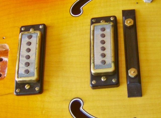

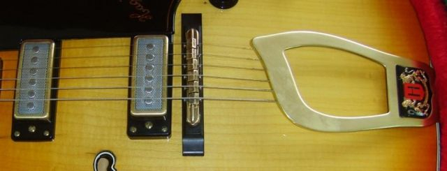

Cubrepastillas oxidados
Una de las cosas que Jose me recomendó no cambiar fueron las pastillas, así que hubo que hacer un trabajo extra de pulido de todo el herraje (cubrepastillas, puente, silletas, etc...), ¡todo!

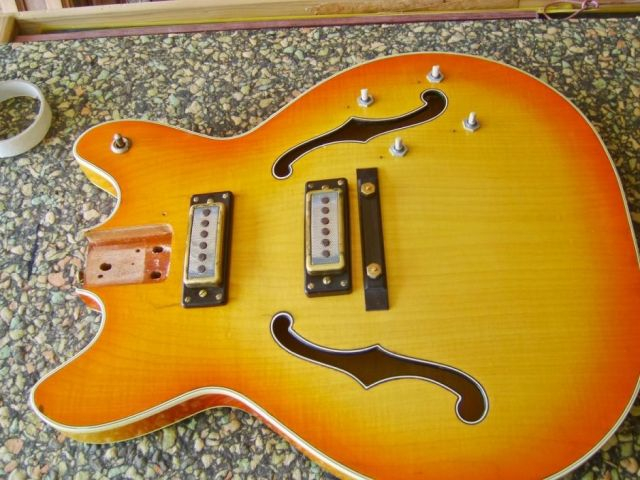

¡La verdad es que está bonita sin golpeador!

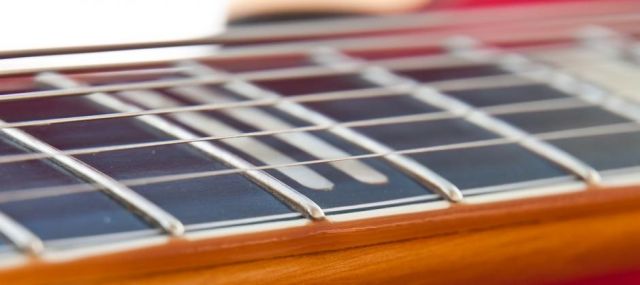

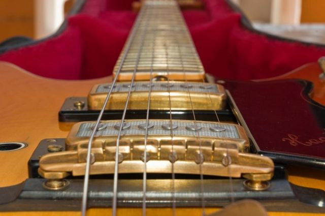

Al tratarse de una guitarra con un mástil muy estrecho (típico de este tipo de guitarras), y dado que detectó vibraciones como consecuencia del rozamiento entre silletas, las separó un poco unas de otras con lo que consiguió eliminar esas vibraciones a la vez que un poco más de ancho para los dedos, por supuesto y es aquí donde el mástil dio un poco de guerra, ensanchó el mástil dándole un poco más de longitud a los trastes, el problema fue que al tener binding, una parte del traste tenía que quedar por encima de este sin dañarlo (el traste original iba montado por dentro del binding con lo que las cuerdas quedaban más juntas). Al final después de unos retoques, quedó sin ningún trasteo.

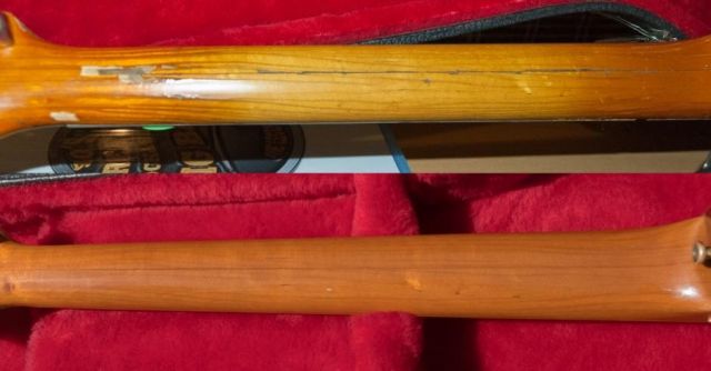

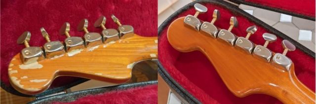

Y a modo de resumen, el antes y el después de “Un trabajo bien hecho”.
Trastes y binding
Cabezal
Mástil

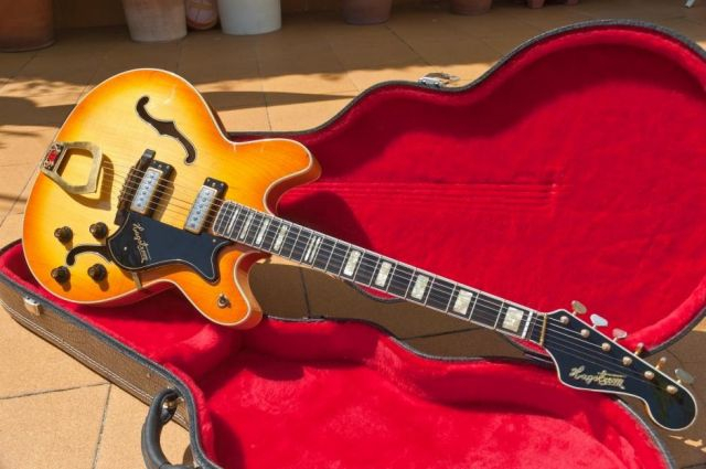

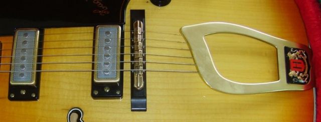

Y el resultado final
Una maravillosa "Hagstrom Viking II de Luxe de 1965"

A disfrutarla que bien lo merece. Como se pulen las partes metalicas de la guitarra? es algo que siempre me ha llamado la atención.
Bitelino
por el 17/05/2011
Gracias.
Las que son cromadas, no es necesario pulirlas ya que el cromo no se quita ni se estropea salvo con el paso de los años y en condiciones un poco extremas, el herraje de esta guitarra es de latón y cuando está limpio es precioso peso en cuanto lo tocas con las manos incluso "limpias", se marca, normalmente si la cosa no está muy mal se limpia con limpiametales (p. ej. algodón mágico), en este caso, del tiempo, la suciedad había pasado a ser óxido por lo que tuvo que emplear una máquina pulidora con un disco con esponja.
