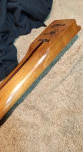

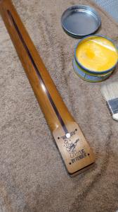

Por si te sirve de algo con los acabados al aceite, no se que aceite lleva tu guitarra, pero bueno yo estoy acabando un par de mástiles con Tru-Oil, que es un derivado del aceite de linaza y le estoy dando también finalmente cera, la aplicación la verdad que es super facil, lo extiendes dejas secar 15-20 min y luego con un trapo de algodón a mano le das brillo y eliminas el exceso que pueda haber, esto yo creo que para una guitarra de uso normal con un par de veces al año va listo, aprovecha un cambio de cuerdas o el típico ajuste que le haces al cambiar de estación.
Hay un montón de tipos de ceras, en base a cera de abejas, con cera de carnauba etc yo la verdad que la incolora del Leroy me ha ido bien.

Pues ese mástil se ve estupendo. ¿Pero ese brillo sale sólo con la cera? Si es así creo que no la apliqué todo lo bien que requiere, más que nada porque no la dejé secar más de cinco minutos. Si consigo ese brillo sería perfecto.

#18 Si, si te fijas en la segunda foto la tortuguita se ve mas mate, esa zona no lleva no aceite ni cera, bueno asi se ve el contraste, también es arce tostado de ahí el color.
A ver si encuentro el video de como mire yo de aplicar la cera, era de ebanisteria jaja pero nos vale, si tienes que dejar que se sece un ratin (15-20 min) y luego frotar de nuevo, queda un tacto bestial tio, como la seda.
Por curiosidad que cera usas? yo la que habia en el Leroy incolora que vale como 3eur si llega, no me comí mucho la cabeza.

Ah, genial entonces. Pues hemos coincidido en todo: la cera que usé es la del Leroy, con tapa amarilla, y ese vídeo lo vi también ja ja. Pues le daré otra capa con esponja y la dejaré secar esos 20 minutos antes de ponerme a frotar. De todas formas, ahora aunque se vea satinada, tiene un tacto bien suavecito.
