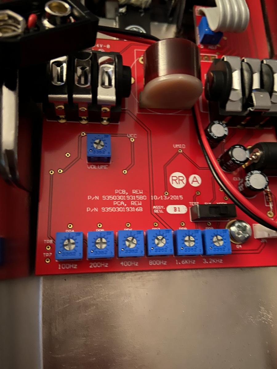

jp-95 john petrucci , Un delirio donde ofrecen un circuito con potenciómetros variables para modificar la ecualización del tono. Esto no modifica nada, ¿pero es un pedal que no emite soplido bajo ninguna circunstancia? Ustedes sabrán. Yo creo que el resultado es similar a cualquier Wah Wah.
