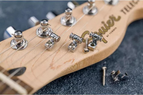

Si vienen de fábrica, son necesarios para que no aparezcan vibraciones extrañas en las primeras cuerdas.
Es cierto que son un punto extra de retención de las cuerdas, por lo que yo los suelo sustituir por estos que son redonditos y reducen al mínimo el área de contacto con la cuerda:

Yo los tengo de adorno, no me gustan.
Les da mas tensión a la cuerda para estirarla en mi opinión y desafina más.

Me gustan los roller!

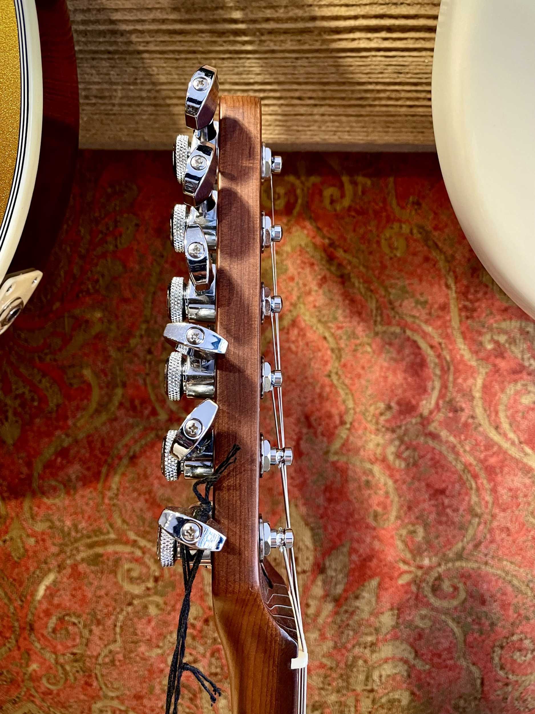

también hay afinadores escalonados (staggered tuners, en inglés), de distintas alturas, que hacen que no tengas que poner retenedores de esos. Mi Sire S7 los lleva y no he tenido ningún problema.
Son como estos:

Cierto. Mi Strato American Deluxe de 2009 los trae de fábrica y no tiene los tensores. Pero eso la hace menos clásica, ja ja.

Supongo que la altura de los bajacuerdas será crucial para que se mantenga bien la afinación. Que sujeten la cuerda lo justo para que no se salga del surco, pero sin que la apriete mucho para abajo.

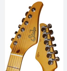

Si Suhr consigue que no los lleven y que la guitarra no desafine y se pueda ajustar a tu gusto, las demás también pueden.
sebastricu
por el 31/10/2024
La geometria de las palas,son diferentes.
Y no he tenido nunca una Suhr,pero seguro que montan clavigeros escalonados.
Puede que esos sean los motivos por los que FENDER use "mariposas",o "tirantes" y Suhr no.
