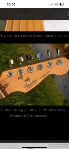

Pues eso,
segun vuestra experiencia,valedores o detractores de los tiradores de pala.

En muchos casos no te queda otra si no quieres que las primeras cuerdas suenen como un sitar. Leo Fender no se gastaba las pelas en poner eso ahí por capricho.
Puedes probar a sustituirlos poniendo clavijeros escalonados, pero no siempre solucionan el problema.

Se ponen cuando el ángulo de la cuerda es insuficiente. Yo tambiñen prefiero tipo roller.

Cuerdas rectas hasta los postes de las clavijas (preferiblemente de bloqueo y escalonadas) y cejuela de baja fricción. Asi pueden conseguirse únicamente, dos puntos de apoyo y se pueden realizar ciertos trucos por detrás de la cejuela como bendings con y sin armónicos además de otros.

Como todo, han mejorado, las tipo roller que montan las fenders ahora van bien, las tipo butterfly que montaban antes se enganchaban a la mínima si usabas mucho la palanca por muy vintage que sean y de acero sacado del Titanic, no iban bien.
