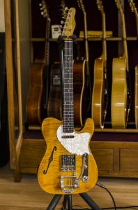

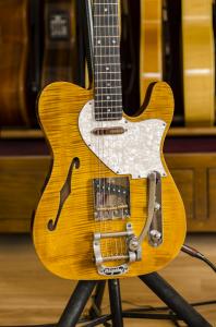

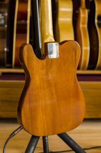

Buenas.
Yo hice una teleca y la tinté con tintes al agua de Leroy Merlín, y sin problema oye.
Usé tres colores para conseguir el tono que quería, que era parecido al amarillo vintage que dices. Después la barnicé con nitro.
No recuerdo qué tintes eran ni la proporción pero todo es probar.
Dejo unas fotos para que la veáis:
NiLace
por el 06/02/2021
Vaya preciosidad.
