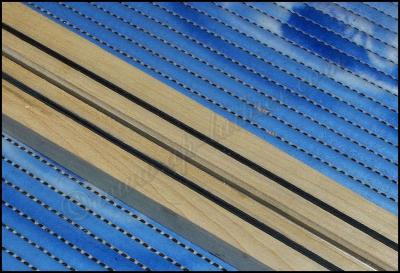

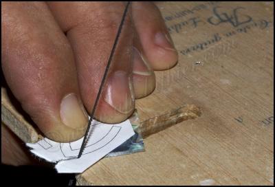

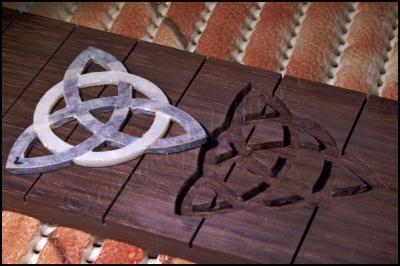

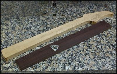

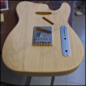

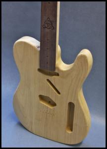

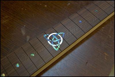

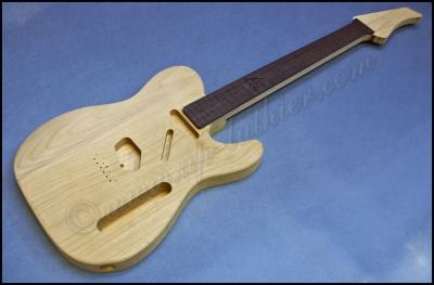

Segunda tanda de fotos en la construcción de la Thor de AP Luthier.
Me fascina este hombre. Fijaros que detalle para el traste número 12. Una "triqueta celta" en abalone y en madre perla naturales, de primera calidad y con todas las bendiciones para la importación. Casi nada. El cuerpo, que como dije es de aliso, ya va pareciendo a lo que tiene que parecerse. No se aprecia todavía pero llevará un rebaje para la panza y brazo, porque quiero que primar la comodidad. El diapasón es palorrosa premium.

Que fotos mas guapas, la triqueta se sale, los colores son una pasada. Andrés tiene unas manos prodigiosas :)

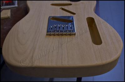

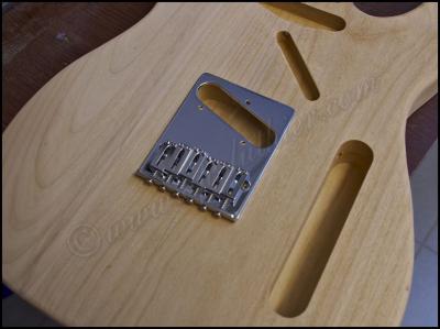

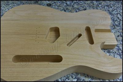

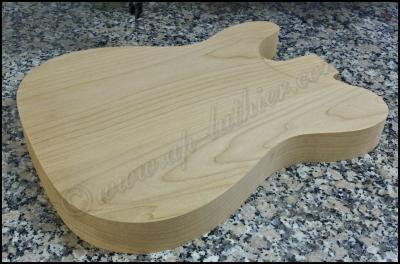

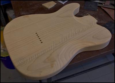

Adjunto fotos del cuerpo y del puente.
El cuerpo lleva un rebaje para la panza y otro para el brazo. Ya hablamos que lo importante aquí era la comodidad.
En cuanto al puente, eran dos las opciones: Kluson HW 40 C o Gotoh 201. La verdad es que no les veo diferencia y tengo que decir que no sé finalmente cual es el que lleva la foto. Lo importante, que es algo que yo no tuve en cuenta y me advirtió el lutier, es que son de LATÓN.

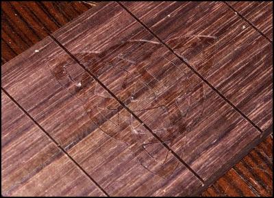

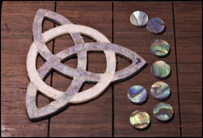

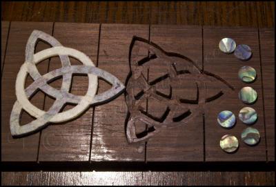

Ahora voy con el diapasón.

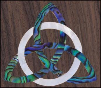

El tema es que lleva la triqueta celta que ya vimos cómo se elaboró.
Ahora enseño el trabajo en la madera (palorrosa premium) y los inlays. Todo madreperla y abalone naturales con todos los parabienes de importanción y, como podéis ver, de un buen grosor.
No pongo como realiza el trabajo, por aquello de respetar el know-how propio, pero básicamente con habilidad y manejando las manos.

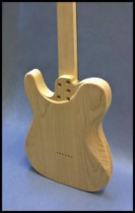

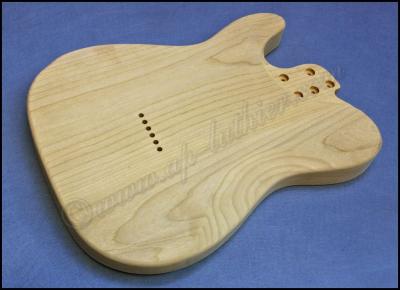

Y ahora nos fijamos en la unión mástil-cuerpo.
Las Thor que yo he visto suelen llevar seis tornillos. Yo he pedido que fuesen sólo 5. No me gusta someter a distintos puntos de compresión las fibras de madera en tan corto espacio. La solución es 2+3 tornillos: sólo 2 para la parte más "débil" de la madera (la del cutaway) y 3 para la zona de madera más fuerte, protegida y de mayor densidad. Sobrada.
A parte de la explicación física, estéticamente a mi los tornillos a pares me parecen propios de un producto en serie, mientras que los impares me parece más de un modelo personalizado, más custom.
Pongo alguna foto más de cómo este lutier va mimando el ensamblaje. Observando, trabajando, esperando, vuelta a observar, trabajar,...

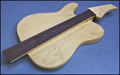

Al
por el 02/07/2015
Nueva foto del diapasón, por cierto, de radio compuesto 10" - 14". Y de la situación actual de la Thor de AP Luthier.

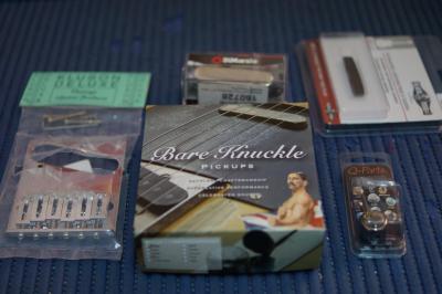

Bueno, pues nueva visita al lutier. Esta vez en su taller.
Tras mostrarme las virtudes y desventajas del mástil compuesto que encargué 10-14", hemos decidido poner un 14" fijo. Aquí hay factores de coste y factores que tienen que ver con la altura y la calibración de las cuerdas. A veces en la sencillez reside la bondad de las cosas.
Adjunto los componentes qeu he fotografiado:
Pastilla del mastil: DIMARZIO Twang King.
Pastilla del puente: BARE KNUCKLE Blackguard Stagger '55.
Puente: Finalmente era un Kluson 100% latón.
Cejuela: Black Tusq. Me impresiona lo bien que funciona este material en mi veterana Hagstrom.
Debo pedir disculpas por la foto: tenía la cámara en manual y sin ajustar y las prisas... bueno... es lo que hay.

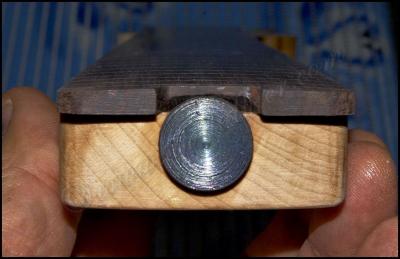

El mástil va reforzado con varillas de carbono. No es que sea tremendamente fino, pero tampoco tiene el grosor típico de, digamos, una "tele" al uso. Luego se puede ver el alma. Es de estas de tambor con agujeritos que va en la unión del cuerpo con el mástil. Las fabrica el propio lutier y, personalmente, creo que supera las especificaciones habituales de estos componentes.
