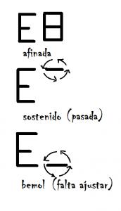

En mi afinador te aparece E8 afinada y si se pasa va a un E sostenido y si le falta a un E bemol. Entonces seria un E al aire y un E sostenido en el traste 12?

ok . entonces entonces esta bien como digo? en mi afinador seria el sostenido la octava?

OK . Entonces esta bien como digo? En mi afinador seria el E sostenido una octava mas arriba?

E sostenido no vendría siendo Fa? Colega el Mi y el Mi en una octava mas arriba es la misma nota pero una es grave y la otra aguda, es tan simple como eso. :D

No te enredes: al tocar la cuerda pisándola en el traste 12 debe de aparecer E8. El tornillo lo giras un poco y pruebas la afinación de la cuerda y debe ser E8 tanto al aire como al mantener la cuerda pisada en el traste 12.

:nono: dios mio, mmmmm si fuera E sostenido seria un semitono mas arriba y seria Fa, E y B no tienen sostenidos
tiene que diferenciar tono de octava si en su afinador le sale E8 entonces la octava arriba seria E9 y abajo E7 creo, nueca habia visto afinadores que usaran numeros tan altos
