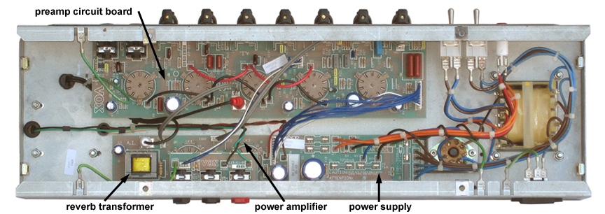

Ese es mi Equipo
El asunto es que estuve leyendo algunos artículos
Acá habla de envenenamiento de cátodo
https://guitarriego.com/guias/llave-de-standby-de-amplificadores-mitos-y-verdades/
En este otro articulo alguien explica como consulto a varios especialistas famosos y técnicos de reconocidas marcas y músicos legendarios
https://www.guitarra-pro.com/musica/crees-usar-bien-el-standby-de-tu-ampli-te-mostramos-que-quiza-no/
No se hasta donde tengan razón de lo que dicen, pero estuve leyendo varias fuentes además de estas y todas afirman que el Standby es algo absolutamente innecesario y que solo esta porque los guitarristas sienten una falsa seguridad con eso , pero también coinciden en que dejar el Standby por largos periodos de tiempo perjudica el funcionamiento de la válvula. que para que esta funcione mejor hay que dejar que reciba los voltajes que requiere.
Y otro detalle interesante que lei, fue sobre la válvula rectificadora, que en mi equipo seria la GZ34 que ahí aparece, PERO QUE EN MI EQUIPO CREO QUE HAY OTRA, (debería revisarlo y consultarles para saber si es la correcta). Según lei, al no ser un Diodo rectificador, la Válvula tiene que tomar temperatura para que circule el voltaje y la corriente correcta de la fuente, entonces no habría problema en encender el equipo sin Standby porque las demás válvulas no reciben toda la tensión de golpe, es gradual. Eso lo leí en varias fuentes también y me llamó la atención.
