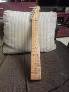

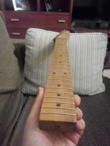

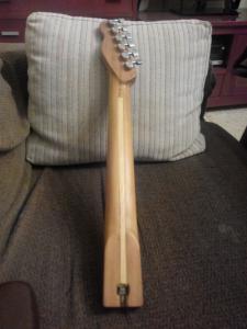

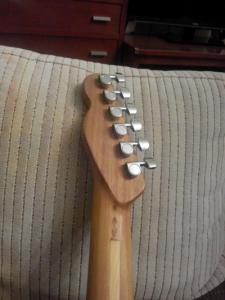

Continuo con mi tarea y ya tengo el mástil casi terminado, ya lo tengo radiado, entrastado y lijado. Le di radio 12" con un taco casero que me hice para la anterior guitarra usando las indicaciones que aparecen en esta web http://buildyourguitar.com/resources/tips/radblock.htm. En realidad lo dibuje con autocad y me ahorré hacer todas las operaciones que ahí se indican, pero en definitiva es lo mismo.
Sinceramente, como ya indiqué antes, si tuviese que volver a empezar no lo haría de una pieza con el alma insertada por la parte de atrás, sino que le hubiese puesto un diapasón y el alma en la parte superior, porque hacerle el canal del alma de forma manual con la curva correspondiente para que el alma haga bien su trabajo me ha costado muchísimo trabajo y para colmo el alma no funciona correctamente, por no decir que apenas funciona.
Otro problema que veo es que para un diapasón no es lo suficientemente dura y que hay que trabajarla con mucho cuidado porque se astilla fácilmente.
De lo que sí estoy contento es del color y el brillo que le queda a la madera una vez que la lijas con granos finos que me dan ganas de dejarla al natural y no barnizarla, pero alguna mano debo de darle para protejerla un poco.
Y otra cosa de lo que estoy contento es que es mi segundo mástil que hago totalmente a mano y ver que he mejorado con respecto al primero, y sobretodo el poder compartirlo con vosotros.
Os paso unas fotos para que veais como está, me queda pendiente ponerle los marcadores laterales, darle un nuevo repaso con lija de 2000, barnizarlo y pulirlo.
Bueno señores ahí queda eso, a ver que os parece. Espero ansioso vuestras opiniones y también vuestras críticas para que me sirvan para mejorar.
