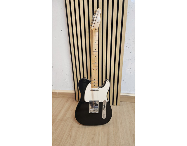

Buenas,
Abro este hilo debido a q voy a mejorar mi guitarra. Es la primera q tuve y bueno me decidí a mejorarla. Voy a colgar una muestra con la guitarra según está, y en cosa de un mes ire poniendo muestras con la misma configuracción de la guitarra mejorada. Se admiten sugerencias. Es decir puedo grabar con el micro directamente al ampli, o con el ux2 de line.
Tambien pondre fotos de como ha quedado en comparacion a la actual, y los componentes que he usado.
La guitarra la llevare a un luthier, entonces a priori deberia de quedar bien montada al final... Jajaja
El hilo no tiene como animo levantar polemica en la eterna discusion, sino todo lo contrario, dar una pequeña muestra a todos aquellos que tengan la duda para q se animen o se desanimen.
En mi caso la guitarra tiene valor sentimentar y no me quiero deshacer de ella, y por eso me animo.
Un pequeño adelanto de lo que le voy a poner(aunque subire fotos).
-pastillas fender texas special.
-tuners estilo vintage de fender
-puente tipo T fender
-electronica nueva
-cejuela de hueso

Bueno ya he cambiado todo, y realmente he notado mucho el cambio. El gasto ha sido de 500 euros todo incluido. La afinacion dura mas. A la hora de tocar sin enchufar se nota una barbaridad el puente estilo T y la cejuela. Tambien he podido bajar la accion de las cuerdas. Las pastillas, aunque algo chillonas, me encantan y he notado mucha mejoria en calidad a las q traia de serie. El apantallado tambien reduce mucho el ruido. A lo largo de la semana subire fotos.
