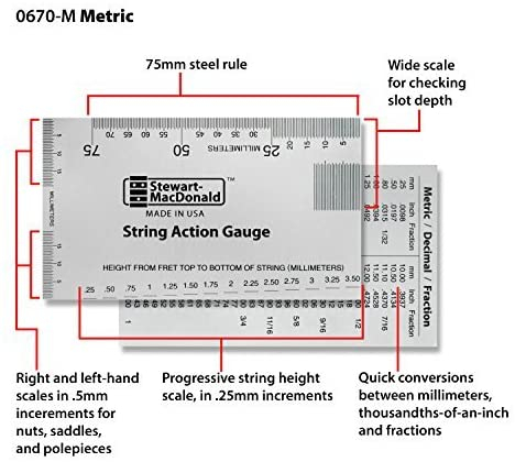

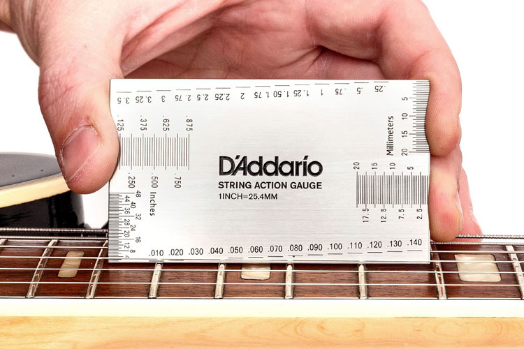

Lo mejor para ajustar la altura de las pastilas (y d las cuerdas) es una reglita de estas
Se mide la altura desde la pieza polar de la pastilla hasta la cuerda pulsando en el traste 12, lo normal es partir de cierta posicion (6/64" en la sexta y 4/64" en la primera) y ir bajando de manera gradual la que mas fuerte este hasta que se compense el sonido, si no tienes esta regla ponte con una regla normal que la sexta que pille entre las muescas de 2 y 3mm y la primera a 2mm y vas probando a cuartitos de vuelta de tornillo cuando vayas alejando la que este mas fuerte.

La regla esa de Dr Sonic es cojonuten para ajustar una guitarra , alturas de cuerdas etc
