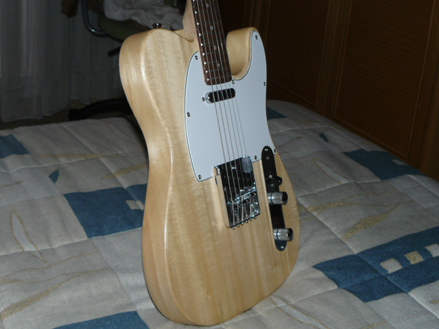

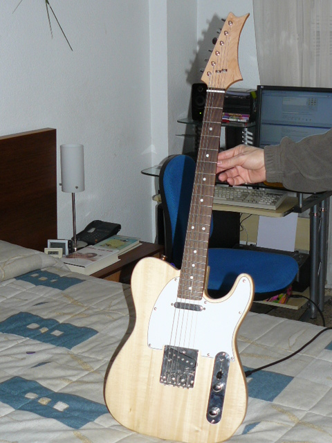

Por fin he finalizado esta telecaster;
Especificaciones:

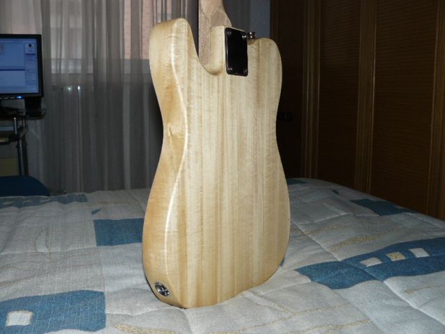

-La madera del cuerpo y el mástil es Arce.
-Diapasón palosanto.
-Acabado del cuerpo en madera de arce al aceite.
-Pastilla del puente singel-coil
-Pastilla del mástil Singel-coil
-Conmutador de tres posiciones
-Dos conmutadores Tono y Volumen
-Trastes light
-Golpeador blanco de tres capas
-Pala custom creada por mí :cool:
-Mástil de una sola pieza
-Cuerpo de tres piezas
Sonidos:
Es el clásico sonido de toda la vida vintage de una telecaster, le sale blues por todos los lados la pilles como la pilles jajaja!:D
La pastilla del mástil tiene un sonido muy grueso, con mucho cuerpo, un nivel de salida medio, algo de brillo y muy calida.
La pastilla del puente es el típico sonido de solos de Bues con poco cuerpo sonidos muy brillantes.
La mezcla de las dos bobinas me parece preciosa puesto que tienes un sonido con mucho brillo y cuerpo además de ser calido.

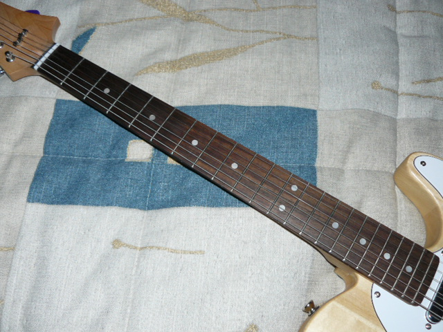

Mástil:
:shock: :shock: :shock: :shock: :shock: :shock: :shock: :shock:
De impresión!, no llega a ser un ibanez de fino... pero para ser una Tele es de impresión muy muy cómodo :D

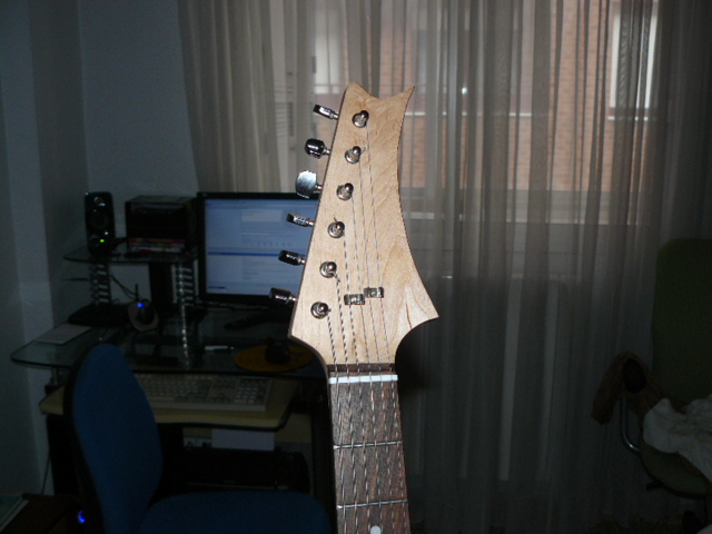

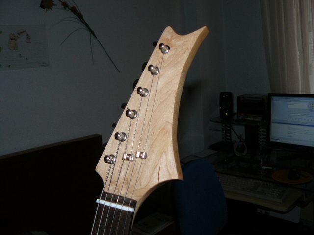

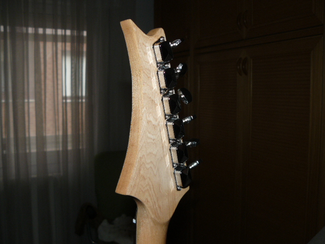

Pala:
Me venia una pala totalmente cuadrada y no se me ocurría ninguna pala,(no me gusta la pala de la telecaster)
Eso a sido lo que mas he tardado de hacer por que no se me venia nada a la cabeza, pero al final dibujando y dibujando se me paso por la cabeza esta forma y me encanta me parece muy moderna y ingeniosa personalmente me gusta mucho.:D
Las piezas las adquirí todas en un kit.
Fotos:
:D La pala:

Tienes razon que la pala de la telecaster es bien fea mucho mas chula esa .Enhorabuena ,te ha quedado de vicio, algun dia haré yo algo parecido :ok:
fixia
por el 31/12/2008

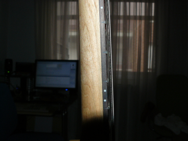

Muy bonita se ha quedado,pero me da la impresión q la acción de las cuerdas están un pelín altas no?
Por cierto,cuanto pagastes por el Kit?
+1 por el curro.Bye compañero.

Quedó muy linda la guitarra, tiene buena pinta :ok:
Felicitaciones :saludo:

Tienes razón, esa pala le queda mucho mejor! Que bien te ha quedado! :aplausos: :aplausos:

¿Y qué tipo de kit es? porque con el diapasón de palosanto... y cuerpo y mástil de arce... ¿no sube un poco de precio?

El cuerpo es chulo,la pala un poco puntiaguda para mí gusto pero es original,qué tal va de sustain??
Me costo unos 180 - 190 euros. :D
La acción es un poco alta pero esque le he puesto un 011 sino cercea!!
P.D. gracias por ese +1 ;)
Practicamente todos los kits te vienen con maderas decentes.
Sustain el suficiente para una guitarra de blues/country.

hola, muy bonita, espero que te suene bien , que tipo de aceite has utilizado para el acabado?
Miguel_Jem
por el 02/01/2009
Gracias: Aceite protector para maderas de Teca

hola buenas estoy pensando en pillarme el kit de harley benton https://www.thomann.de/es/harley_benton_eguitar_kit_tstyle.htm y me gustaria dejarle un acabado parecido al tuyo "si tal algo mas oscuro" como la as barnizado? un saludo y gracias
