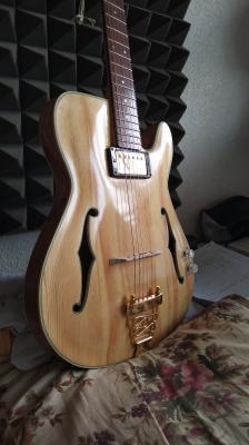

Hola... quiero enseñaros la guitarra que hice el Año pasado, utilizando el mástil de una Yamaha pacífica y unas maderas que encontré en la calle.

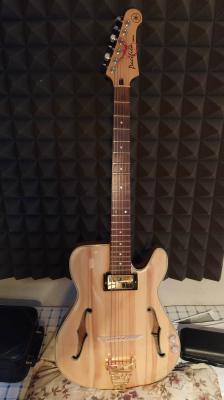

ostia que cosa mas preciosa, pon una foto de la pala para a ver el conjunto y si se puede criticar
parsons
por el 27/05/2024
Gracias, me alegro que te guste.
El mástil es de una Yamaha Pacífica, 112 j .
txe
por el 27/05/2024
A ver si te gusta la idea, si te ha sobrado madera del cuerpo, haz una chapa fina para cubrir la pala

Hola y gracias por los comentarios, os cuento algo sobre la construcción.
La idea inicial era hacer un cuerpo de telecaster, para reutilizar la pastilla de una Ibanez pm-2,
Pero cuando iba a poner el puente y el resto del hardware, pensé hacerla hueca, y poner una tapa de pino tallada, para ir tanteando el tema de sacar las curvas de nivel y más adelante construir una copia de Gibson L 5.
Así taladre el cuerpo con una broca fostner, dejando una " pared " de 10 mm en el fondo y 15 mm en los lados, luego calcule el ángulo del mástil para un puente de 15 mm de alto.

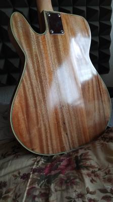

El fondo es de algún especie de kaya o caobilla, la tapa es de pino con dos baretas en x, y el puente es de arce.
