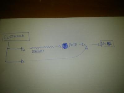

Las bobinas que lleva sirven para adaptar las impedancias de entrada y salida del tanque a la etapa, los valores van en función del diseño de la etapa, hay que calcularlos y según den comprar las bobinas en tiendas de electrónica especializadas.
Yo personalmente pienso que es una cosa que sale más a cuenta comprarlo, si lo hay para el ampli al que se le quiera poner, que fabricarlo... o adaptar algun modelo comercial.

Mi idea es tenerlo fuera del ampli, es decir ,como un efecto mas de pedal.
Si obviamos las bobinas y hacemos pasar la señal de la guitarra por los muelles?¿
Es decir:
-Si la señal de guitarra la dividimos en dos, una a los muelles y otra en "limpio" para juntarla luego con la señal pasada por los muelles (con un pote que regule cuanta señal de reverb queremos)
eso no nos funcionaria?¿ no se si me explico bien
